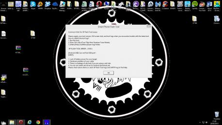

Hola victorlabado , gracias por responder, y tambien te digo que gran trabajo el de los enlaces que me mandas, pero no se que hago que me tira errores y no hay manera dime que datos necesitas para saber que me puede estar fallando, estoy apunto de tirara la toalla, sobra decir que e revisado tus tutoruriales y no me deja hacer nada, da la impresion de que el terminal tuviera como un bloqueo contra lo que le quiero hacer , solo lo e intentado con el S7100, el otro lo usa mi mujer y no quiero joderlo. lo que mas necesito es rootearlos tanto el S7100 como el S7180. lo he intentado con el flashtool, desde el recovery tambien y me en este me da aborto , ya no se que contarte más.
Si te parece voy a relatarte los fallos que me da, cuando itento cambiar el recovey por ejemplo pongo en marcha el flashtool cargo el scetter y al darle a la prueba lño hace sale el circulo verde pero, tira : "erorr: nand flash was not detected" luego claro salgo al menu principal del flashtools le doy a dowland con la casilla sola del recovery y no pasa nade na, aunque saque la bateria y conecte lo unico que consigo es la primera barra rojaal % y me tira este error.

Como ya te dije si intento hacerlo desde recobery me da error, es normal que cuando arranco co power+ vollumen + , el robotito aparezca tumbado y al pusar el boton inferior de la pantalla del movil, el de para tras, aparezca sobre la imagen del androt tumbado el menu recovery??
Haber si con esta informacion me puedes ayudar.
Gracias de antemano.

Vamos por partes, lo de hago la prueba con el flastol a que prueba te refieres? , has metido la Rom original de fabrica con el flastol y se instala bien? , Primero seria meter la Rom original y luego cogeriamos el scarter de la Rom original y solo dejamos seleccionado el recovery que es lo que queremos cambiar, y luego le damos al recovery y ponemos el recovery que nosotros queremos y por ultimo dowload, tal y como aparece en el video.

Un apunte cuando hago con el flashtool suena como que se conecta el usb y al segundo se desconecta,entonces tira el fallo, pero cuando voy a equipo asministrador de dispositivos el terminal no aparece , puede ser problema de drivers pero como los reinstalo en el arranque si no da tiempo anada. <esto es una historia, solo quiero rootear los terminales , no hay nada mas sencillo.
