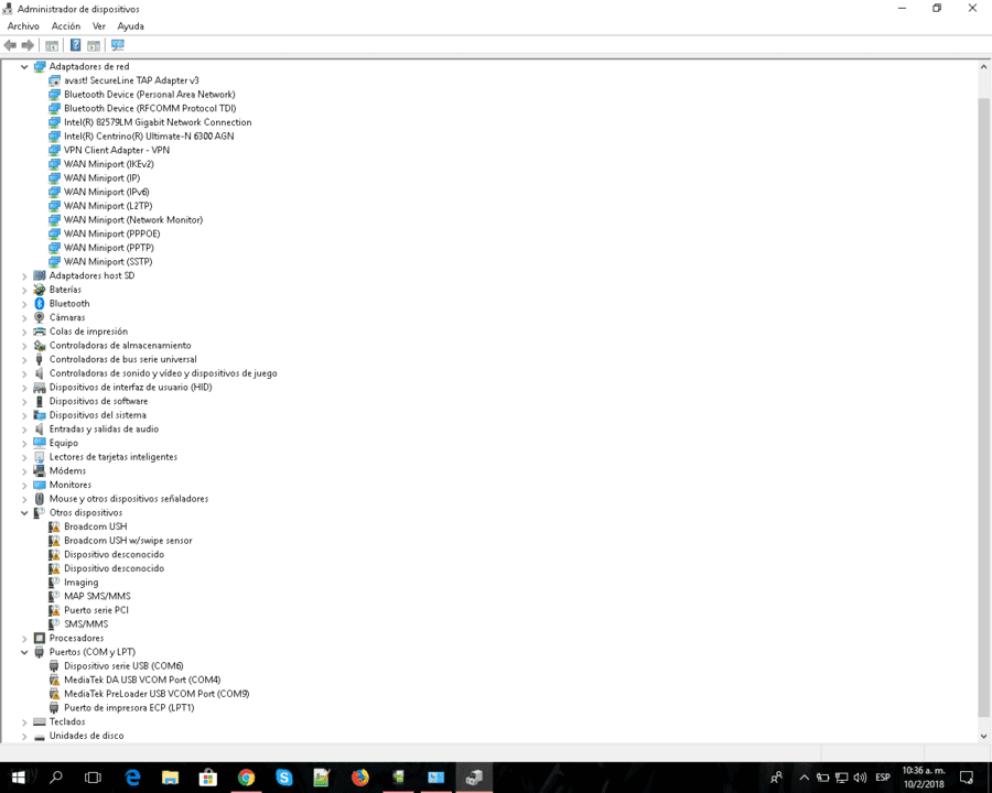

Ve verificando sí en el administrador de dispositivos portátiles /móviles y puertos COM al conectar el móvil te aparece bien ó con un triangulo amarillo.
Ok, subire la captura ahora mismo
[DOUBLEPOST=1518273000][/DOUBLEPOST]Tenia el 6.1 si mal no recuerdo, compañía de claro. Presentaba el logotipo.
Aqui esta la captura. Veo que salen el triangulito amarillo. Tengo Windows 10 actualizado, Procesador i7, 4gb de ram, aun que creo que no ayude xd
[DOUBLEPOST=1518280955][/DOUBLEPOST]Hola! Espero haber enviar la captura con los puntos que habéis dicho.
Espero vuestra respuesta!
Perfecto, lo reconoce como dispositivo mtk usb pero te aparecen en todos los driver el triángulo amarillo y mientras no estén bien instalado los driver en especial los usb vcom preloader no vas a poder hacer el flash.
