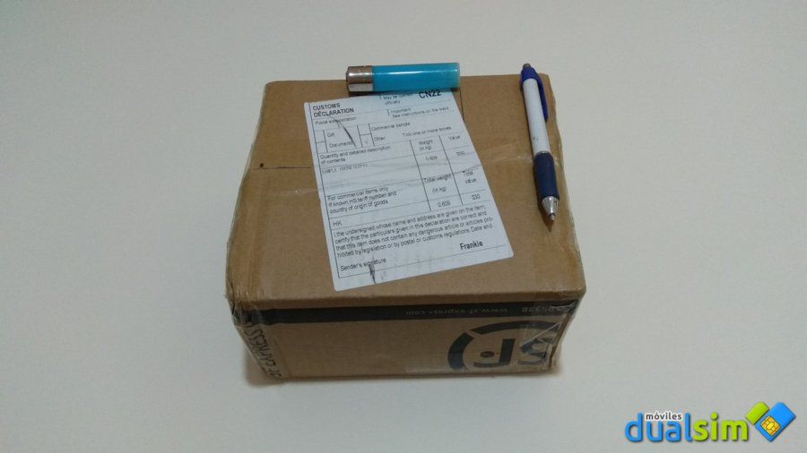

Detalles del Envío:
En envío fué realizado a través de Royal Mail el día 25 de Mayo, y lo recibi en la puerta de casa por Correos por paquete certificado el día 6 de Junio. En total ha tardado 13 días desde Reino Unido a Sevilla, un plazo corto por debajo de la media de 16 días que suelo tener en este tipo de envíos.
Paquete y Desembalaje:
El teléfono venía en una caja de cartón bastante grueso y la caja de teléfono venía envuelta en plástico de burbujas y muy muy bien protegido. Unos 200 gramos de embalaje. Les doy un 10.

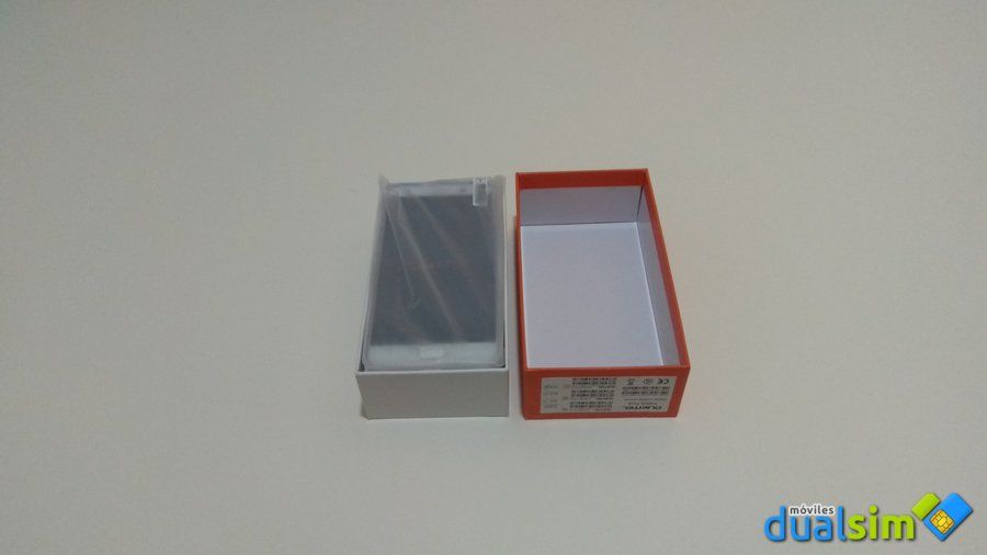

La caja del teléfono es de cartón plastificado en color naranja de Oukitel y el Logo impreso en color cromo por varias caras. En la parte inferior incluye un breve resumen de las especificaciones principales.

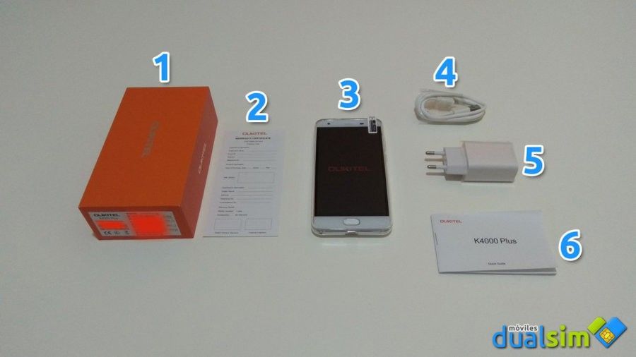

Contenido, Diseño y Funciones físicas:
Al sacar el teléfono encontramos una caja debajo que contiene el Cargador, Mauales y el cable USB para cargar y transferir el contenido Multimedia a nuestro PC. Vamos a ver con más detalles todo el conjunto:
  1. Caja del Teléfono.
  2. Formulario de Garantía.
  3. Oukitel K4000 Plus + Funda de TPU.
  4. Cable Micro USB.
  5. Cargador Europeo.
  6. Manual de Instrucciones.

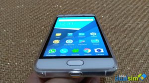

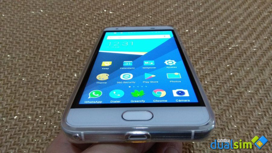

El Oukitel K4000 Plus cuenta con un chasis fabricado en una aleación de zinc, mientras que la carcasa externa estará fabricada en policarbonato, con lo que se mejora el agarre del dispositivo.

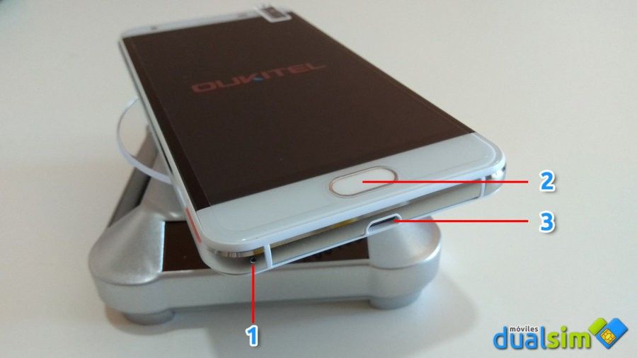

Ahora vamos a ver con más detalle el Oukitel K4000 Plus y todas las funciones físicas:
  1. Micrófono.
  2. Botón Multifunción táctil:
    Lector de Huellas.
    Botón Táctil Capacitivo (Menu, Inicio y Atrás).
  3. Entrada Micro USB.

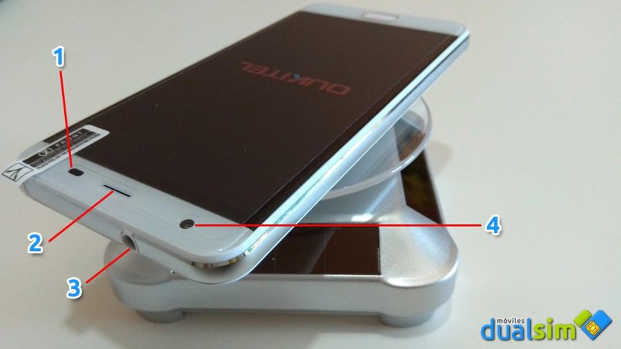

  1. Sensor de proximidad y Sensor de Luminosidad.
  2. Altavoz de oreja.
  3. Conexión para Auriculares.
  4. Cámara Frontal de 5Mp.

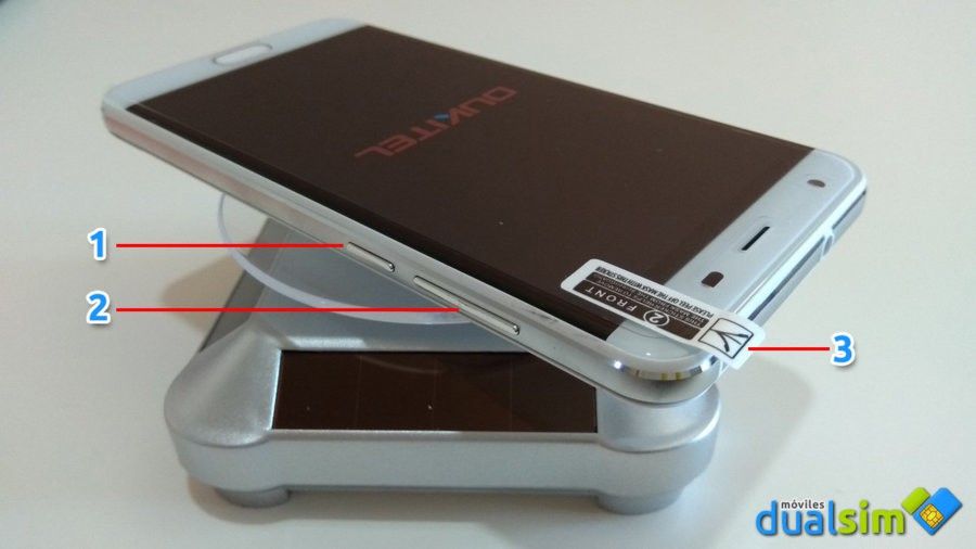

  1. Botón de Encendido / Apagado.
  2. Botones de Volúmen.
  3. Lamina Protectora desechable.
  4. Cámara Trasera.
  5. Flash LED.
  6. Altavoz.

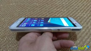

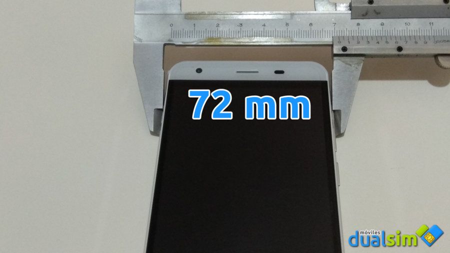

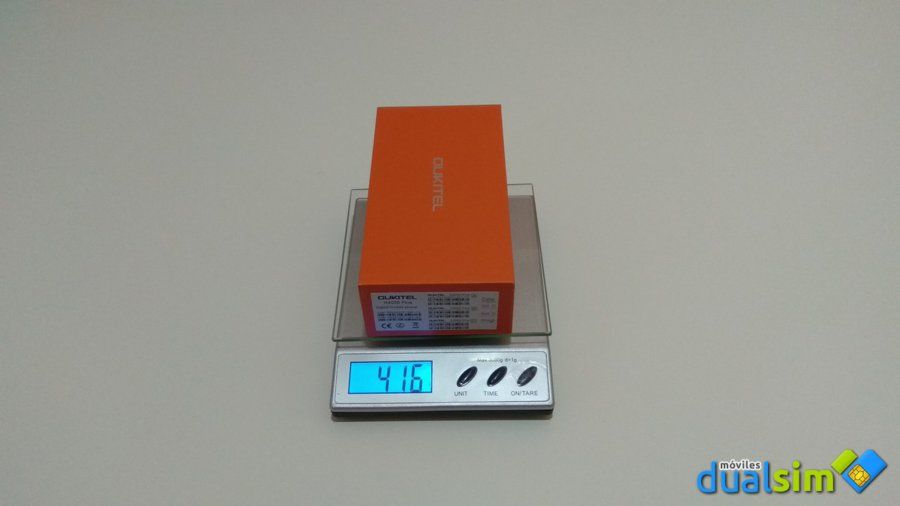

Tamaño y Peso:

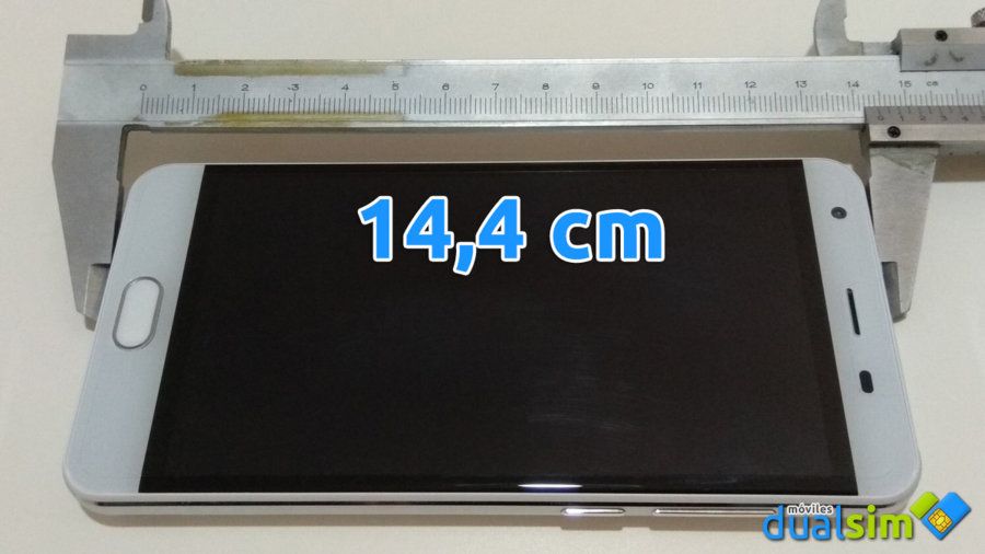

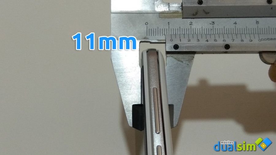

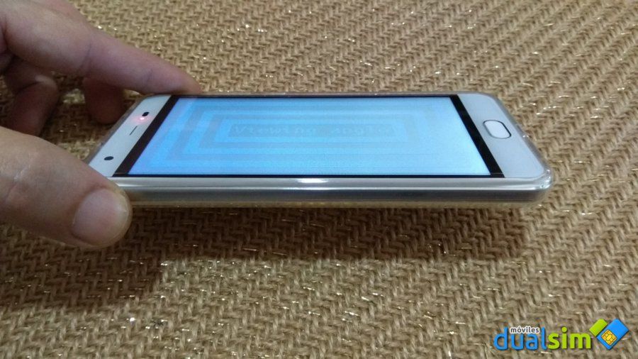

Vamos a ver qué medidas gasta este K4000 Plus y que peso nos marca. Apriori se ve de aspecto elegante y con el tamaño normal de un 5" pero vamos a poner el Calibre sobre él.
El peso es algo que destaca por su presencia, al ponerlo en la mano ya se nota. Tiene un peso de 221 gramos, más que otros modelos que he probado de 6,5" y en gran parte ese peso es debido a la batería de 4.100mAh de alta densidad SCUD. Cierto es que no se calienta al cargar, pero hay que acostumbrarse al peso si vienes de uno más ligero.

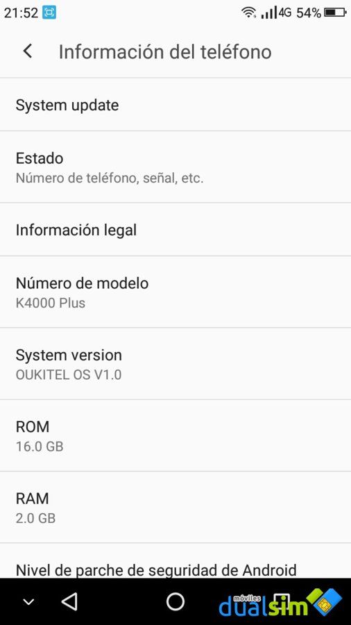

Sistema Operativo:
El Okitel K4000 Plus incorpora supropia capa de personalización Oukitel OS, basada en Android 6 Marshmallow y con actualizaciones por OTA integradas. En principio noto un sistema bastante fluido tanto con los menús como con la multitarea, para estas características la vedad es que lo veo muy suelto, veamos cuando lo ponga más a prueba.

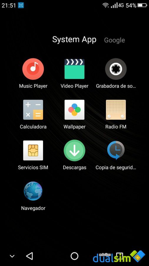

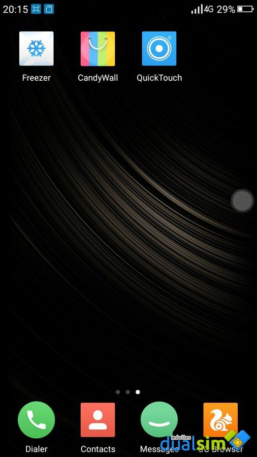

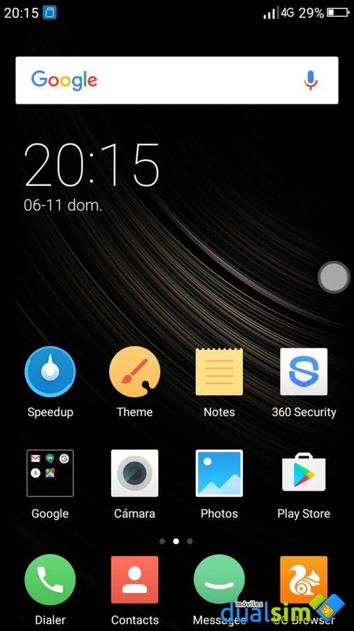

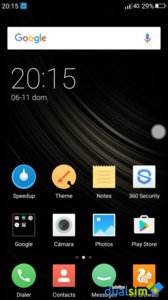

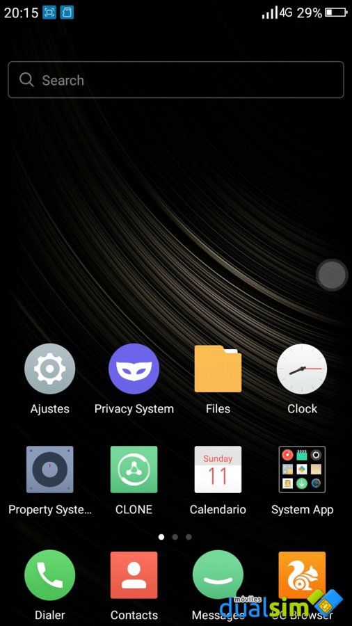

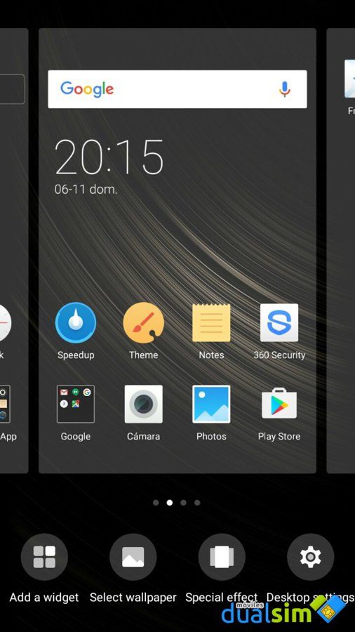

Escritorio (Launcher):
Encontramos un Escritorio con 33 Aplicaciones instaladas para cubrir varias funciones básicas como Radio, Grabadora de Audio, Reproductor Multimedia, Música, Calculadora, Reloj, Notas, Calendario, etc. Algunas están en Español, otras Español parcial, otras en inglés y algunos apartados como el de batería sólo Chino, aunque son pocos es algo que supongo que con las actualizaciones irán solventando.
Podemos ver el Escritorio, el sistema de Carpetas y su configuración en las siguientes capturas:
1 Sistema Operativo.jpg 2 Sistema Operativo.jpg 3 Sistema Operativo.jpg 4 Sistema Operativo.jpg 4B Sistema Operativo.jpg

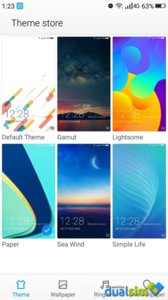

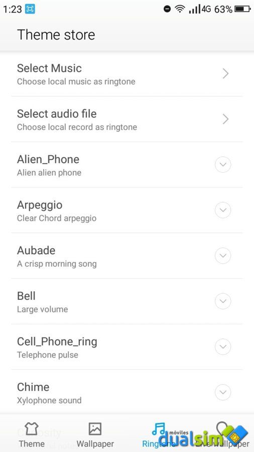

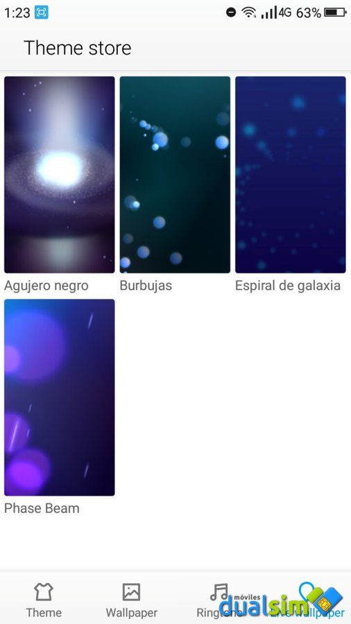

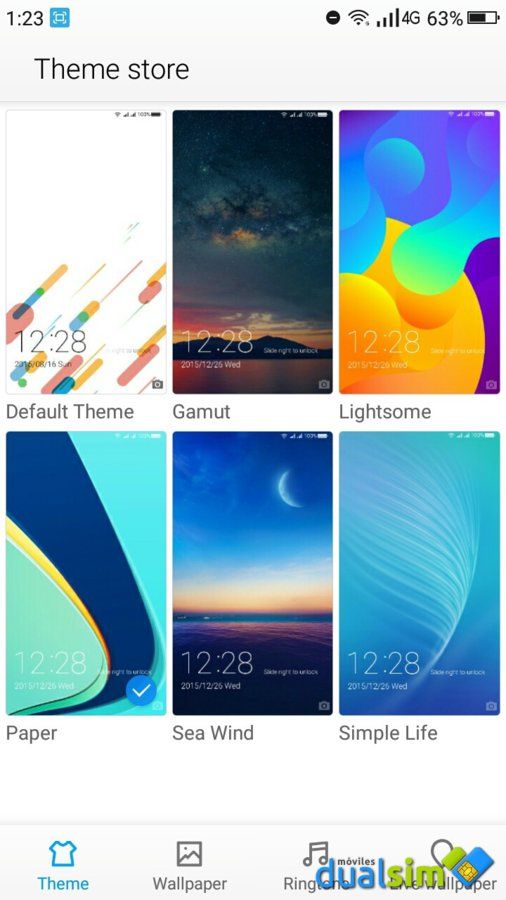

El K4000 Plus incluye una Aplicación de Temas con el que podrás cambiar facilmente el aspecto general del Escritorio.

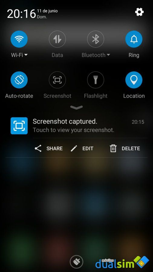

Panel de Accesos Rápidos y Notificaciones:

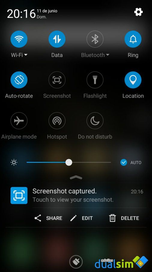

El panel de accesos rápidos y notificaciones tiene un estilo muy fresco y elegante con fondo semitransparente e iconos en azul con texto blanco, incluyen animaciones al seleccionarlos y si se deja pulsado cualquiera nos lleva a su apartado dentro de Ajustes. Por contra no se pueden personalizar los accesos rápidos, sólo hay disponibles los 11 que se ven y no se pueden cambiar ni de posición, ni tampoco se pueden quitar o añadir más.

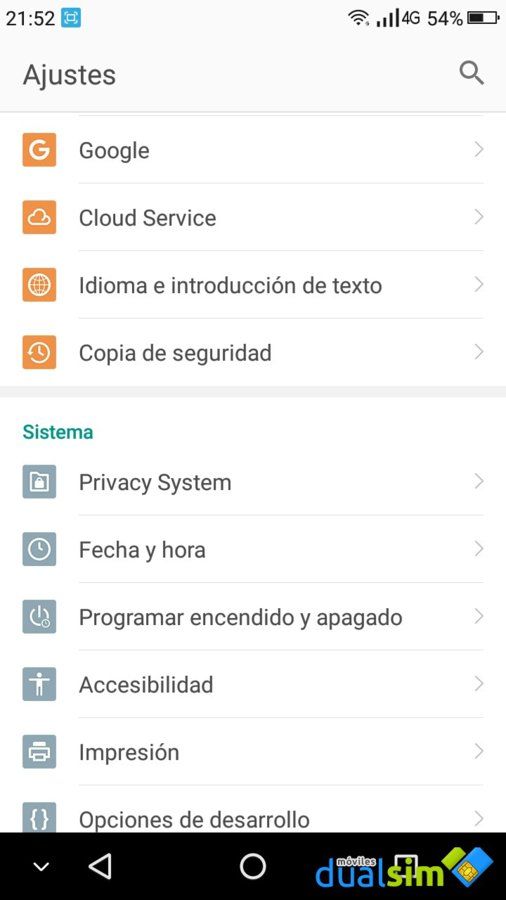

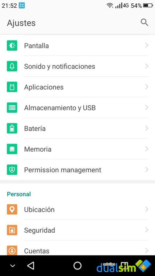

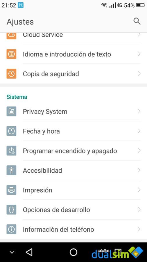

Menú de Ajustes:
Encontramos un menu de ajustes claro, con temática Oukitel, dividido en secciones y por colores. Vemos que no todos los apartados están en Español y algunos iconos como los de HotKnot, Gesture y System Motion, no están totalmente integrados con la temática, pero cumplen su funcionalidad que es lo importante. En próximas actualizaciones seguramente será corregido.
7 Sistema Operativo.jpg 8 Sistema Operativo.jpg 9 Sistema Operativo.jpg 10 Sistema Operativo.jpg 11 Sistema Operativo.jpg 12 Sistema Operativo.jpg

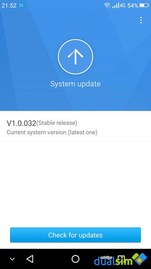

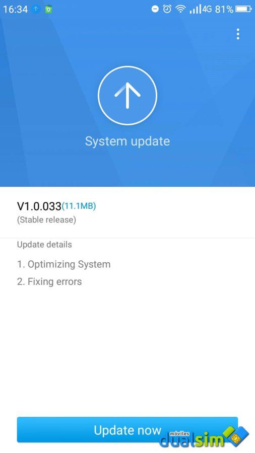

Actualizaciones por OTA:
El Oukitel K4000 Plus trae integrado un sistema de Actualizaciones por OTA para dar soporte al dispositivo, mantenerlo libre de Bugs y añadir nuevas mejoras o funciones. Nada más conectarlo a la red wifi me dirigí a Ajustes > Información del teléfono > System uptade y apareció una actualización disponible.
Actualicé sin problemas a la versión 1.0.032 y v1.0.33

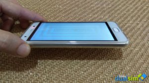

Pantalla:

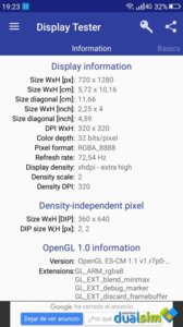

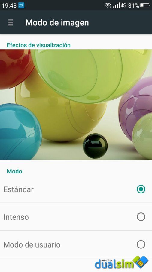

El Oukitel K4000 Plus incorpora una pantalla 2.5D de 5 pulgadas con panel IPS y resolución HD (1280 x 720 píxeles). Soporta 5 puntos multi-táctil e incluye Miravisión para un control más avanzado de los colores.
Vamos a ver algunas fotos de cómo se ve la pantalla en diferentes ángulos:
Ahora le hacemos un test de color y otro de visión baja sobre gran ángulo:
Incorpora Tecnología de Laminación Full, en la que el panel táctil y el panel LCD se combinan en una sola lámina, obteniendo como resultado una mayor transparencia del vidrio para mostrar imágenes más brillantes e intensas, al tiempo que se reduce el grosor del dispositivo ya que la pantalla ocupa menos espacio una vez montada en el chasis. Esta tecnología de Laminación Full le da una resistencia extra frente a los arañazos y a los golpes. Podemos verlo en acción partiendo nueces, frente a un chuchillo y haciendo de martillo para clavar unos clavos en el siguiente video.

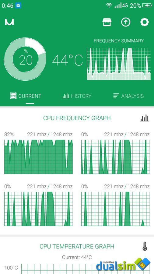

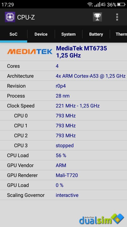

Procesador:

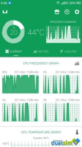

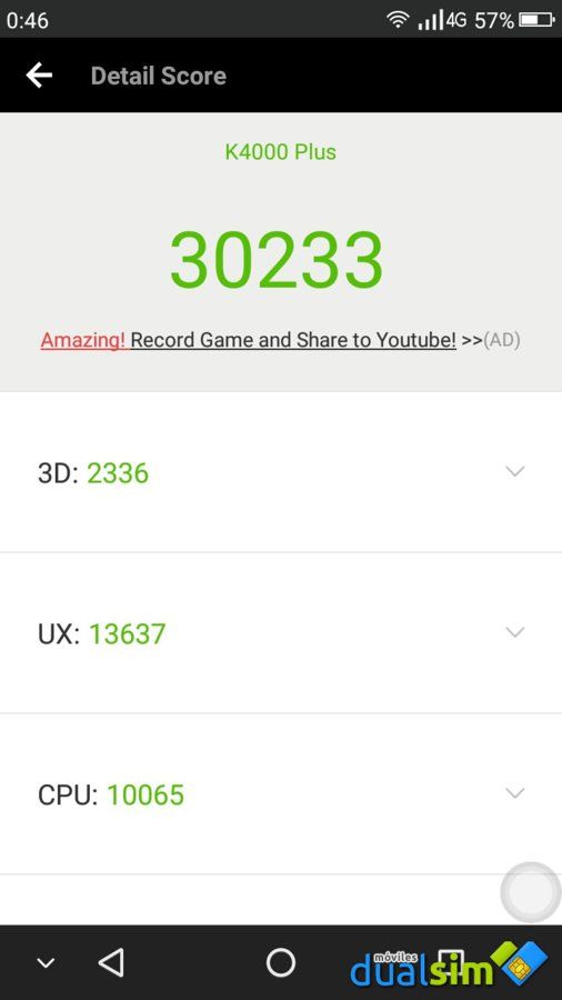

El Oukitel K4000 Plus cuenta con un procesador Mediatek MT6737 de 4 núcleos a 1,3GHz de 64bits con tecnología de 28 nanómetros. Pensado y fabricado para la eficiencia y el ahorro energético.
Fuente Oficial: Soporta IMS que permite funciones como VoLTE, ViLTE, VoWiFi y RCS, en cualquier lugar del mundo gracias al módem 4G para todas las bandas. Con multimedia mejorada, de experiencia visual y fotografica, es compatible con Android 6 con tan sólo 512Mb de memoria.
Además, supera los términos de eficiencia energética, reduciendo el uso de energía a más de la mitad con GPS y Radio FM y a un tercio en reproducción de vídeo o escenarios de juego. Desde el punto de vista del rendimiento, su CPU con cuatro núcleos de 64 bits basado en el Cortex A53 y su procesador gráfico GPU de Malí T720 MP ofrecen un rendimiento suficiente para la ejecución sin problemas de las principales aplicaciones Android incluyendo juegos populares 3D.
Ofrece funciones avanzadas de red, mejoras de visualización y tecnologías de procesamiento avanzado de señal de imagen. Es compatible con MediaTek PumpExpress 2.0, la tecnología que acelera la carga de dispositivo.
El procesador gráfico es un Mali-T720 Dualcore a 600MHz, capaz de procesar vídeos de 30fps en 720p.

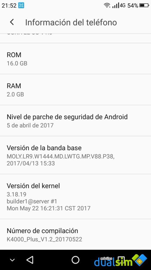

Memoria:

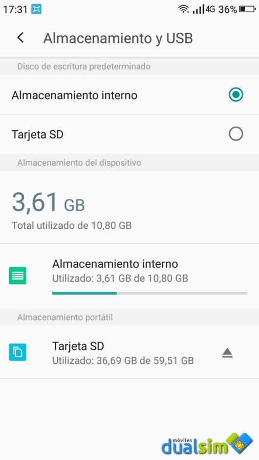

El Oukitel K4000 Plus cuenta con un módulo de memoria interna de 16Gb de los cuales dedica para almacenamiento del sistema 6Gb y nos quedan 10,8Gb para almacenar nuestros datos y aplicaciones. Si bien es cierto que el espacio parace insuficiente para la mayoría de usuarios, también es cierto que se puede expandir perfectamente el almacenamiento mediante una Tarjeta Micro SD, Micro SDHC o Micro SDXC y configurarlo tanto como almacenamiento interno o portátil.

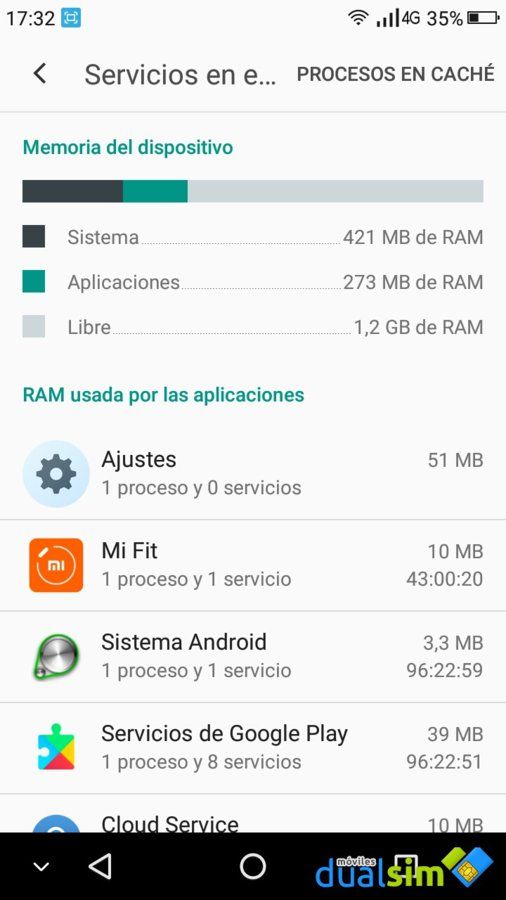

El K4000 Plus cuenta con un módulo de 2Gb de memoria RAM, de tipo LPDDR3 de flujo de datos monocanal, y con una velocidad de acceso aleatorio lectura/escritura de 640MHz de velocidad. El sistema ocupa iniciado sobre 900Mb, dejando libres para su uso unos 1,1Gb para su uso.
Se hace muy fluido el sistema con la multi-tarea al cambiar entre apps, incluso manteniendo varias apps abiertas en segundo plano. Usando las típicas apps como Whatsapp, Tapatalk, Skype, Correo, Cámara, Snaptube, Seabeat y Juegos se comporta de la misma manera que otros terminales que tengo con 2Gb.
En conclusión, la memoria interna es justa, aunque expandible por Micro SD. Y los 2Gb de Memoria RAM le dan un desahogo con la multi-tarea, Ejecuciones de Aplicaciones y Juegos un poco más exigentes adecuados para un Quadcore a 1,3GHz. Al final de la Review, crearé un apartado con la experiencia de Uso y detallaré con más propiedad el rendimiento general experimentado.

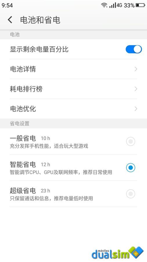

Batería y Rendimiento:
El Oukitel K4000 Plus está equipado con una batería SCUD de alta densidad de iónes con 4.100MAh de capacidad. Incluye una tecnología para evitar el calentamiento durante la carga que funciona perfectamente, no se nota nada de temperatura mientras está cargando en reposo.
Uno de los objetivos del hardware que equipa este modelo es lograr una gran optimización del consumo energético, por lo que el Oukitel K4000 Plus está especialmente optimizado para conseguir equiparar este ahorro energético a la autonomía que ofrecería cualquier smartphone equipado con una batería de 6000mAh.
Test de Carga y Rendimiento:

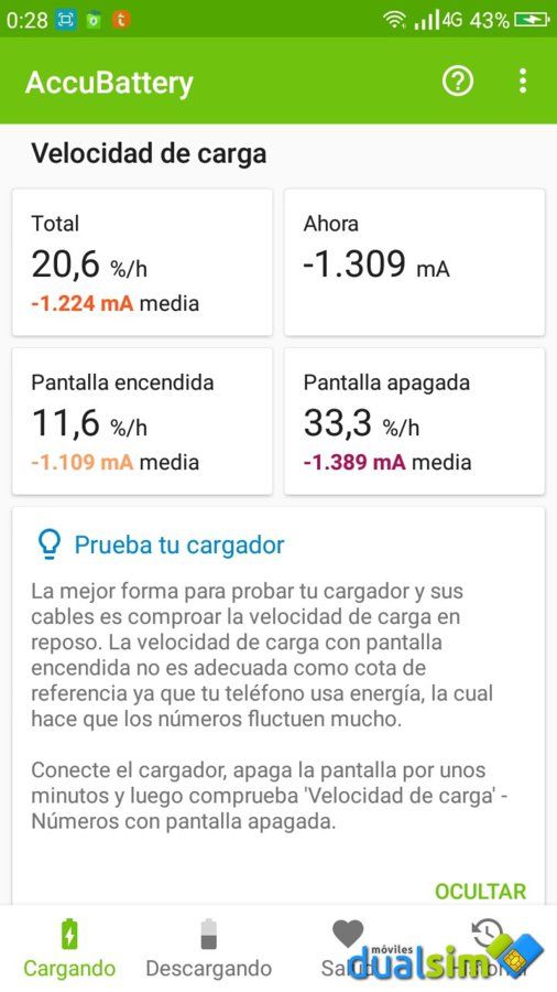

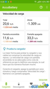

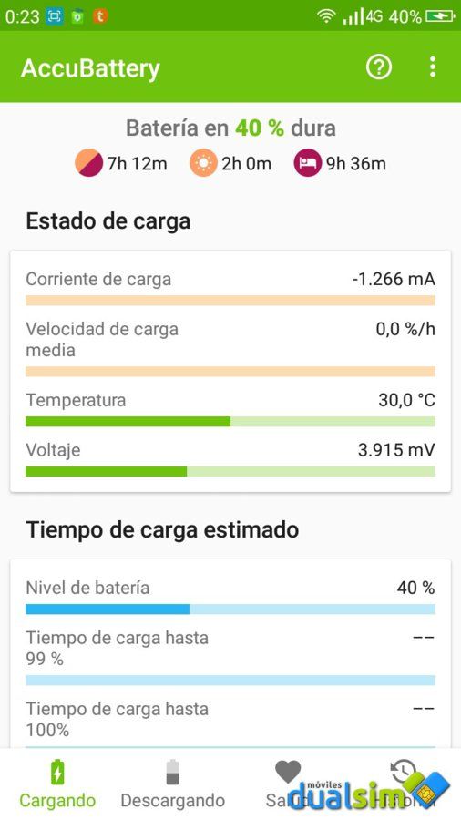

Primero vamos a analizar el apartado de carga del dispositivo. Matizar que no cuenta con carga rápida, pero sí con tecnología SCUD de carga de bajo voltaje que evita el calentamiento de la batería.

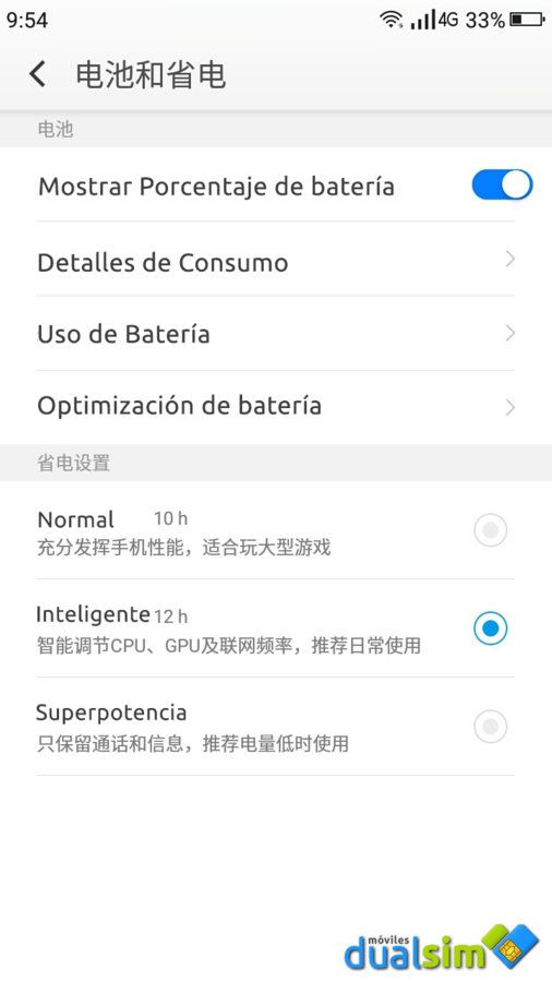

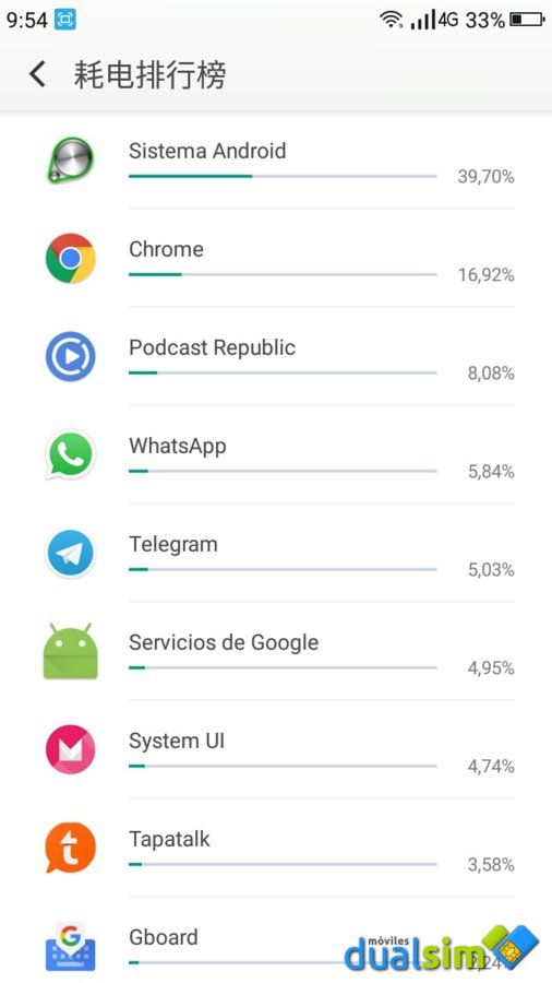

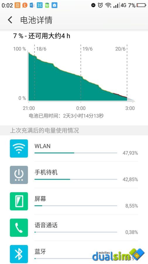

En el apartado de batería encontramos un punto negativo, y es que encontramos en Ajustes > Batería totalmente en Chino. Es algo que supongo que Oukitel corregirá en futuras actualizaciones. Os dejo una capura traducida de lo más básico para que podáis haceros una mejor idea.
Veamos los Detalles de Consumo, Uso de la batería y la Optimización de batería:
Podemos ver que he conseguido sacar desde el día 17/6 a las 21:00h, hasta el día 20/06 a las 00:02h quedando aún un 7% restante.

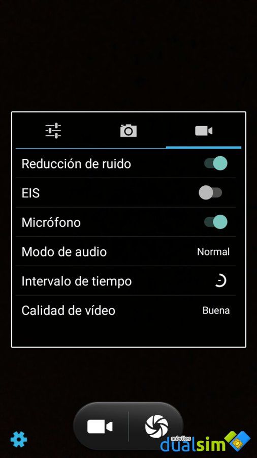

Sin duda es uno de los puntos más destacados de este dispositivo. El Oukitel K4000 Plus cuenta con una Cámara trasera de 13 Megapíxel con Sensor GalaxyCore GC8024 y tecnología CMOS. Un sensor que bajo condiciones de luz favorables realiza fotografías nítidas y sin demasiada saturación.

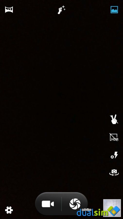

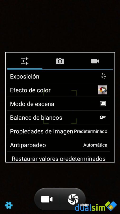

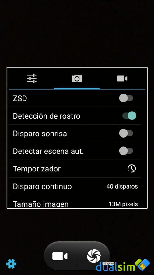

Desde la Aplicación se pueden establecer muchos tipos de configuración para sacar mayor rendimiento. Incluye accesos directos en pantalla para acciones rápidas como varias configuraciones en los porpios ajustes de la aplicación.

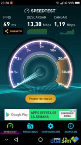

Wifi:
Vamos a analizar con más detalle el apartado Wifi del Oukitel K4000 Plus. En primer lugar vamos a ver el tipo de protocolos que soporta:
  • 802.11a (IEEE 802.11a-1999).
  • 802.11b (IEEE 802.11b-1999).
  • 802.11g (IEEE 802.11g-2003).
  • 802.11n (IEEE 802.11n-2009).
  • Wi-Fi Hotspot.
  • Wi-Fi Direct.

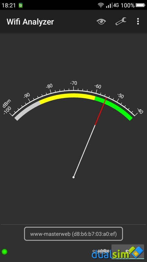

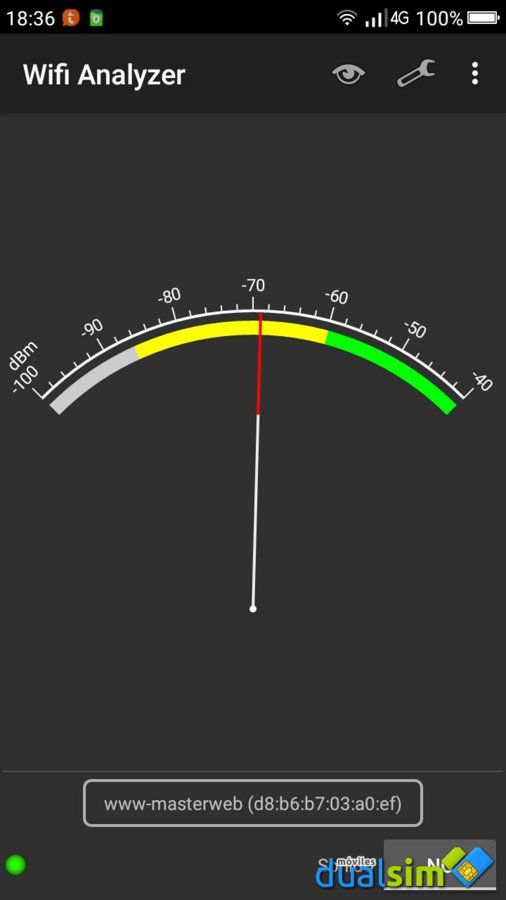

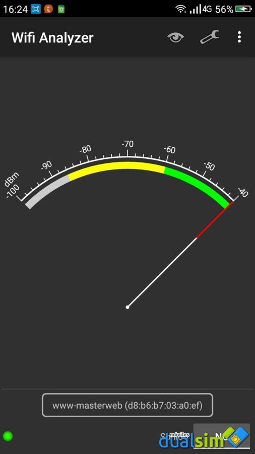

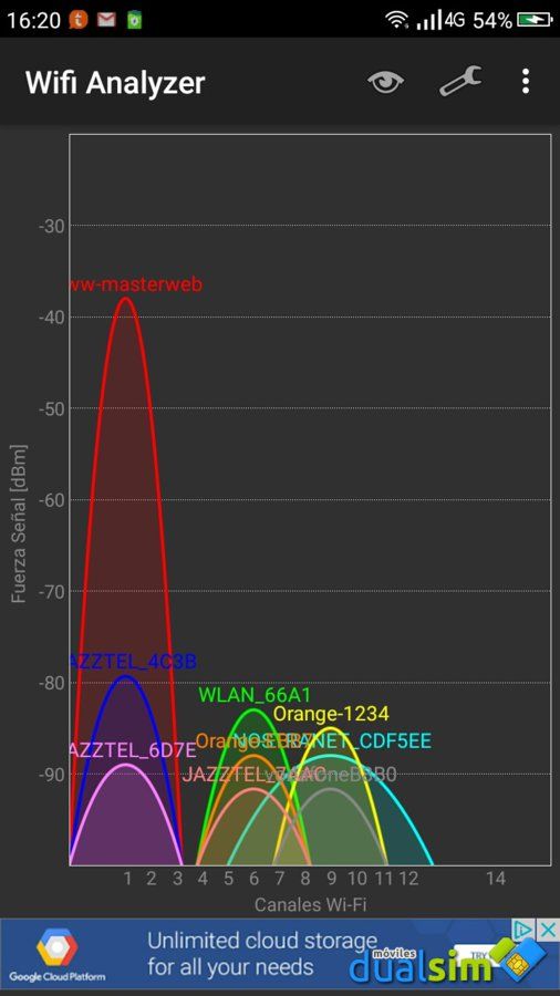

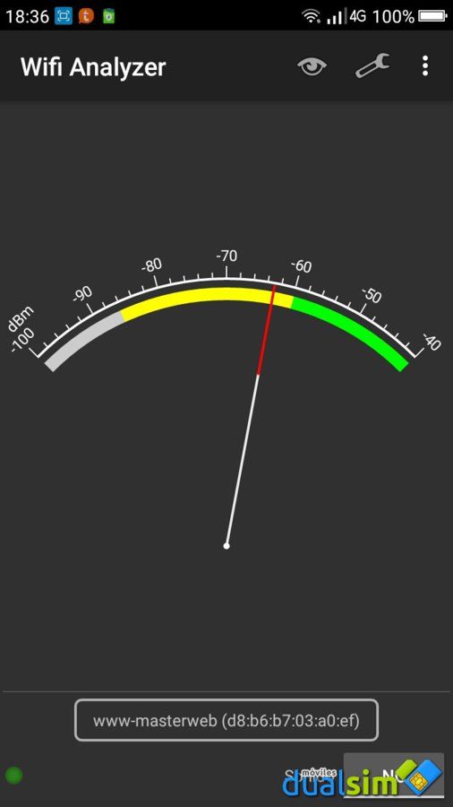

Ahora pasamos a ver una gráfica con la intensidad de las redes Wifi detectadas. La roja es evidentemente mi red y la siguiente se encuentra en el bloque adjunto al mío 2 plantas más abajo. Recibe correctamente redes Wifi y trabaja en mi caso al máximo que me suministra mi compañía de ADSL como podemos ver en la segunda captura.
La intensidad de la señal se comporta correctamente, incluso diría que muy bien. Muestra de ello lo podemos comprobar en las siguientes capturas.
  1. Pegado al Router.
  2. a 5 metros + 1 pared.
  3. a 9 metros + 2 paredes.
  4. a 15 metros + 4 paredes.

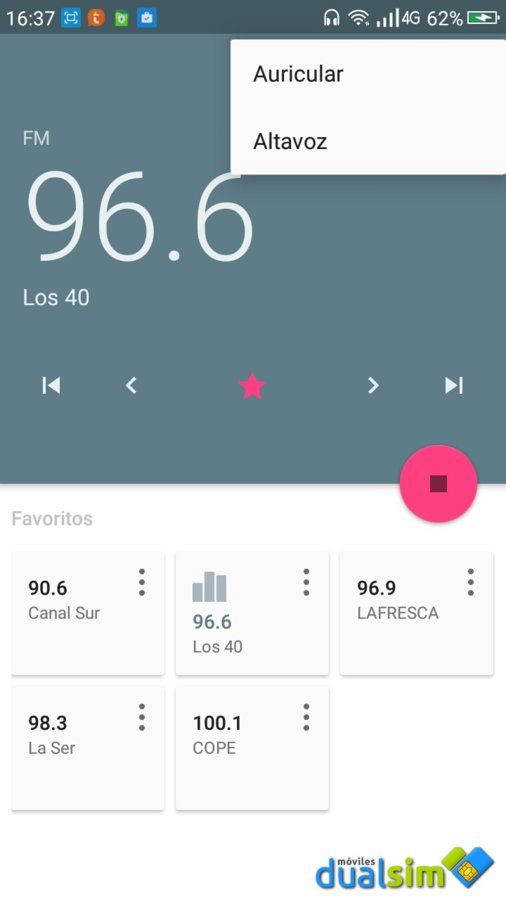

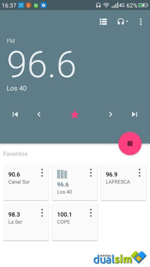

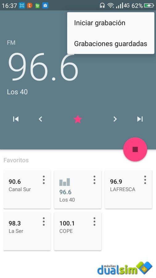

Radio:
La Radio FM del Oukitel K4000 Plus funciona correctamente sin ningún tipo de Bug (fallo) y cuenta con RDS. Se puede sintonizar emisoras tanto de manera manual punto a punto, como utilizar la búsqueda automática de presets o hacer una búsqueda global. Nuestras emisoras favoritas aparecerán en la pantalla principal para tenerlas a mano. Y por último y más destacable es la opción para grabar cualquier emisora que estemos escuchando. Sin duda una opción que nos será de gran utilidad a los fans de los programas de radio.
Es necesario tener conectado unos auriculares de cable para utilizarlos de antena y cuenta con la opción de reproducir por el altavoz trasero.

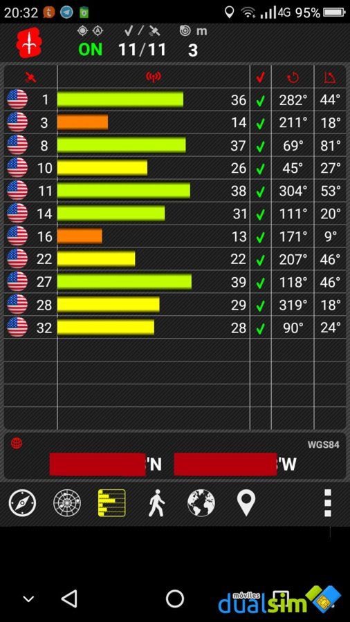

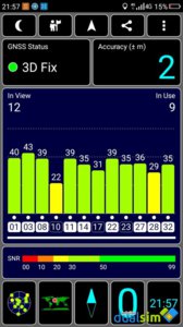

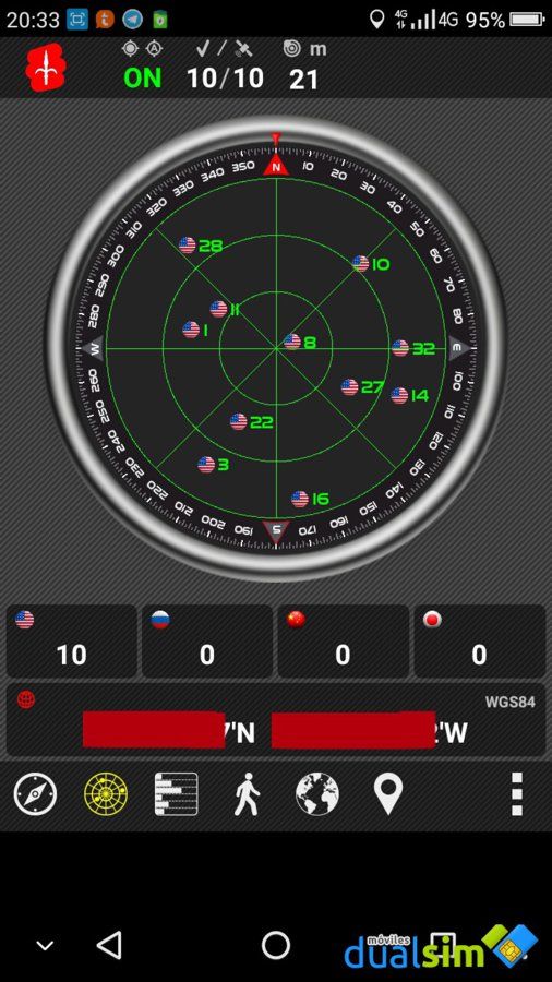

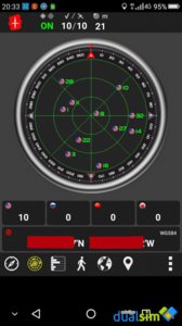

GPS:

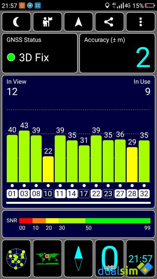

Un de los puntos más destacados del Oukitel K4000 Plues es el bajo consumo que supone el uso del GPS gracias a la tecnología del Procesador Mediatek 6737. Según la pagina oficial de Mediatek indica que consume menos de la mitad de lo que consumen otros procesadores de la misma gama. La conexión se establece con rapidez y con fuerza, en las pruebas que he realizado posiciona correctamente y no se produce ninguna desvariación anormal ni ningún lag en movimiento. Podemos ver en las capturas la intensidad de la señal y los satélites con los que conecta.
Cuenta con los protocolos GPS y A-GPS.
A continuación voy a dejar un vídeo con el Google Maps en funcionamiento con una pequeña ruta para que veáis como se comporta. Al principio cambio de ruta a posta para que podáis apreciar lo que tarda en recalcular la nueva ruta.

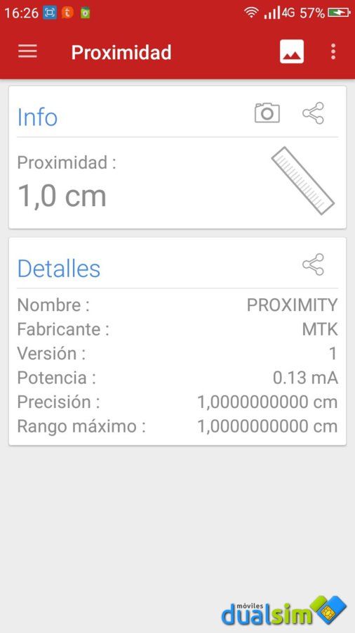

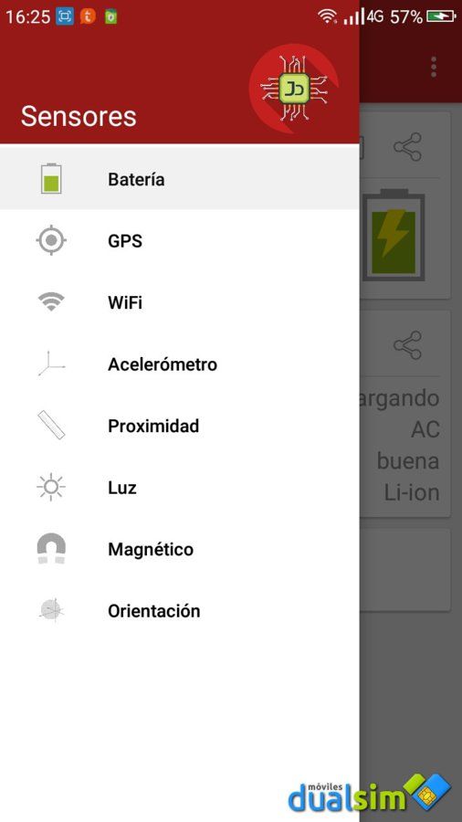

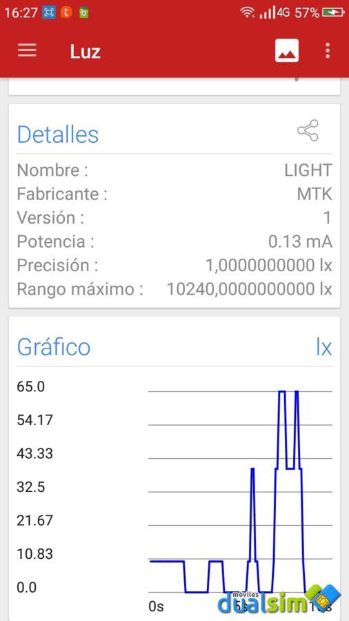

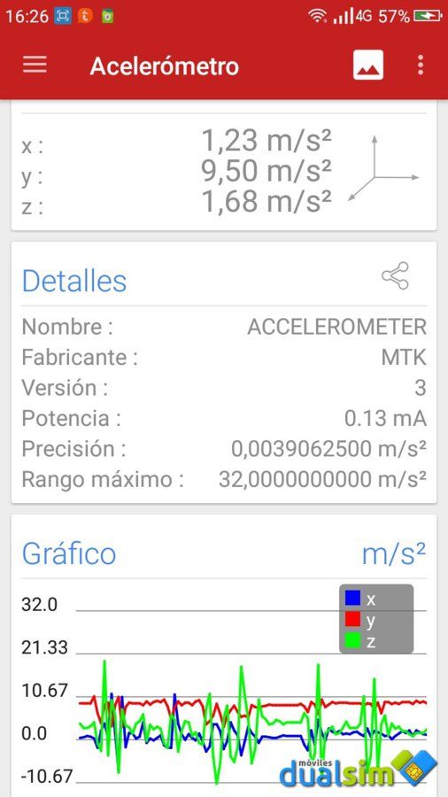

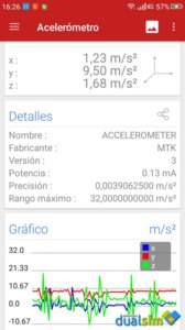

Sensores:
En el apartado de Sensores, el Oukitel K4000 Plus cuenta con los siguientes:
  • Sensor de proximidad.
  • Sensor de luz.
  • Acelerómetro.
  • Lector de huellas dactilares.
Todos los Sensores funcionan correctamente sin ningún error, y aunque las Aplicaciones nos detectan que incluye Sensor Magnético y Brújula, no los incluye. Destacar el sensor de huellas se hace muy cómodo en e botón frontal y aunque no es el más rápido en reconocer la huella lo hace en un tiempo decente. Veámos unas capturas de los sensores en funcionamiento.

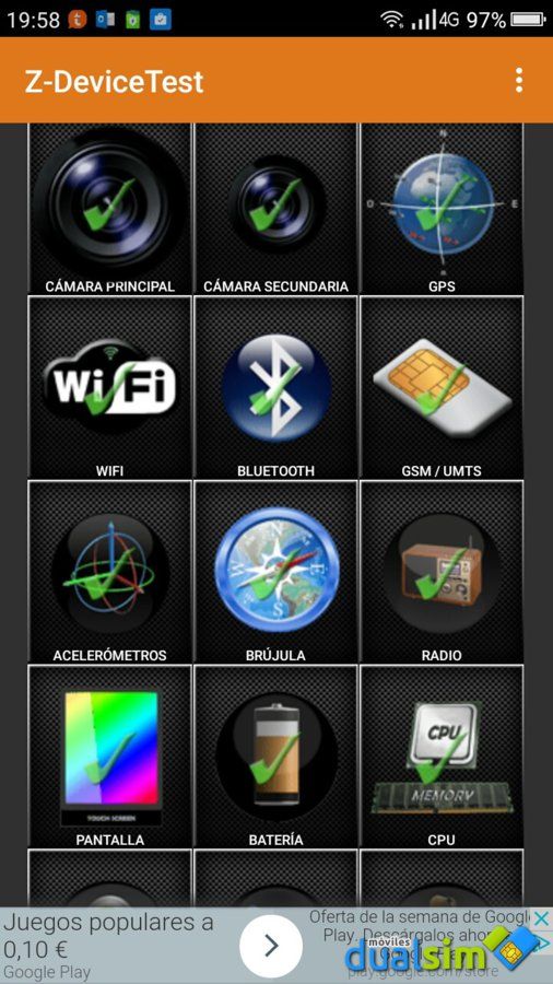

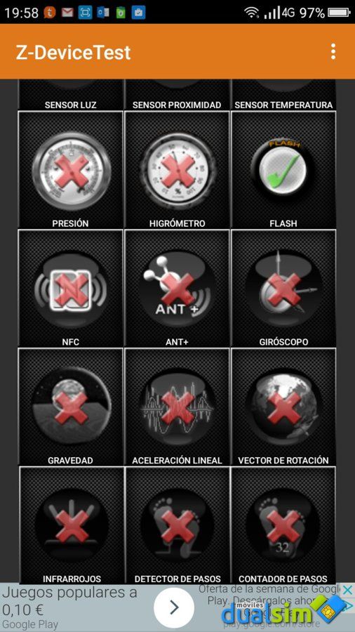

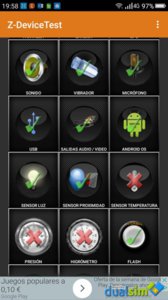

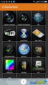

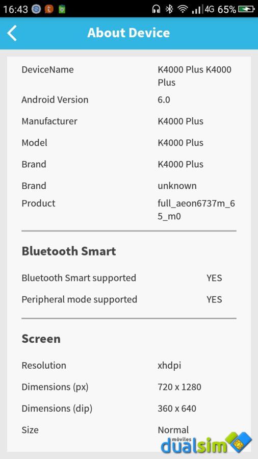

Como último aporte veámos los datos que nos muestra el Z-Device Test, y como os comenté más atrás, también reconoce como si tuviese Sensor Magnético y Brújula:

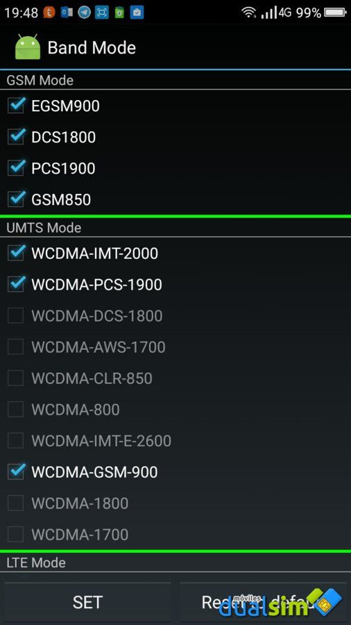

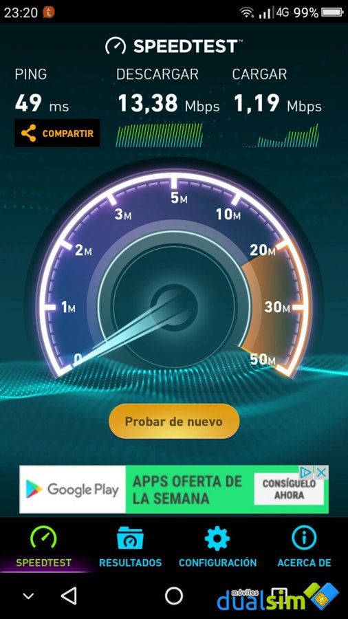

Redes Móviles:

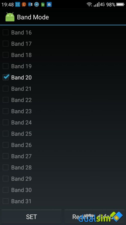

En el apartado de Redes Móviles el Oukitel K4000 Plus se comporta correctamente sin ningún tipo de corte en las llamadas y con una cobertura constante. Soporta correctamente 2 SIM, Micro SIM o Nano SIM con los siguientes protocolos de Red.
  • UMTS (384 kbit/s)
  • EDGE

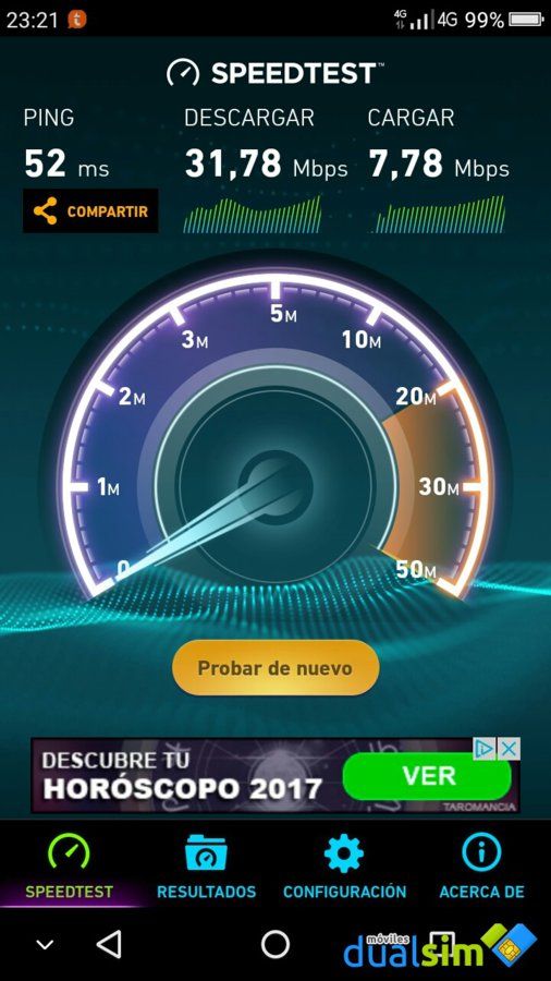

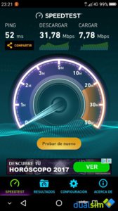

Podemos ver n la siguiente captura los datos obtenidos de datos móviles con cobertura 4G y 3 líneas de cobertura. No he notado ningún fallo ni corte, todo funciona correctamente y como debería. Así que poco más puedo añadir.

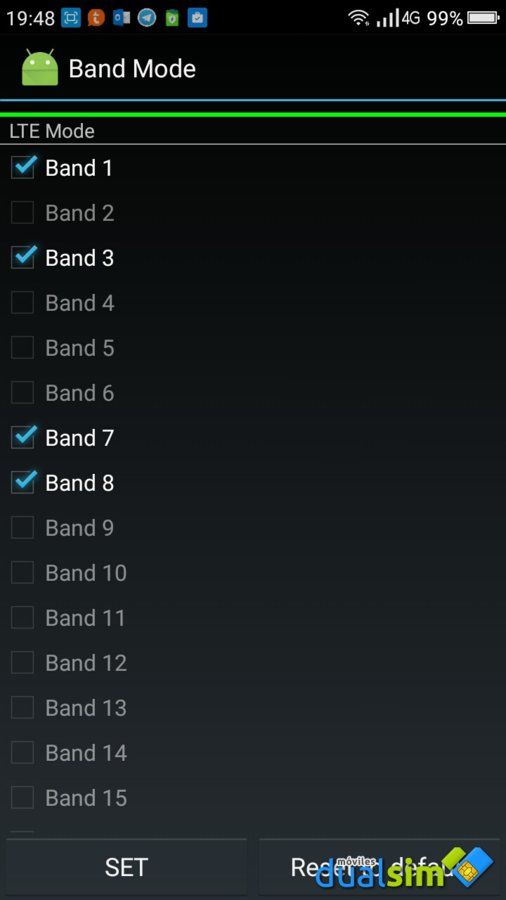

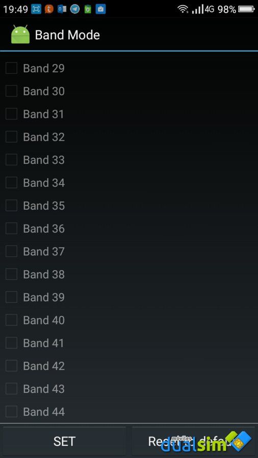

En el tema de las Bandas soportadas, podemos verlas con el Modo Ingeniero perfectamente y tenemos disponibles un amplio rango de bandas que podemos ver a continuación.
