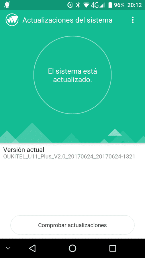

Mira que versión de rom llevas.
Esta es la ultima que tengo localizada para este terminal:
OUKITEL_U11_Plus_V4.0_20170814
Esta es la que tengo yo ahora mismo
Acuerdate de poner la @ delante del nombre asi ... @Xenocida
De esta manera me enterare cuando me quieras decir algo
Acabo de mirar si me salta alguna actualizacion nueva y me dice que ya estoy actualizado
lo que omentas es raro, asi que igual puedes hacerle un reset de fabrica en
ajustes / copia de seguridad y restauracion / restablecer datos de fabrica
Lo primero de todas maneras seria saber que version tienes, y probar si tienes alguna actualizacion que puede ser un bug de la rom
