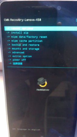

Bien por los pasos, pero hazlo otra vez sustitullendo el recovery.img por el de los zip que subi.
Ese que le has puesto es el CWMR.

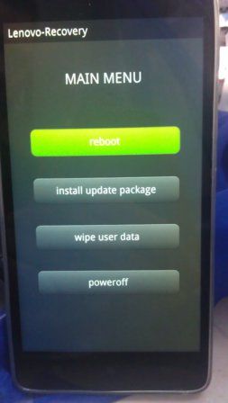

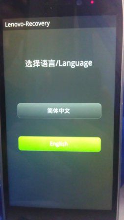

Ahora sí que sí. Sustituyendo el recovery-update (la imagen que tiene dentro el zip) que me baje y con los pasos esos, ya tengo el recovery original.
Ahora si.
Se que lo querias original para mandarlo al SAT, pero por curiosidad sigue el fallo del tactil.
Pd: el recovery original parece un calco del MiRecovery de MIUI.
