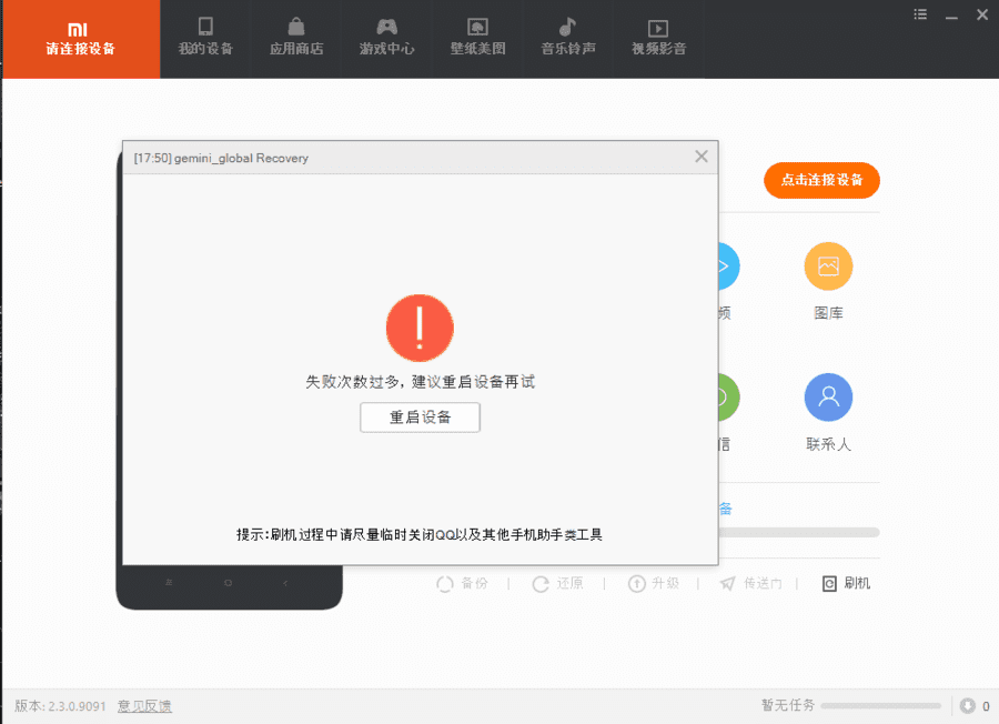

Buenas,
No me lo reconoce por recovery, me sale la siguiente imagen
Para ir adelantando sí me reconoce el dispositivo por fastboot y me deja cambiarlo a edl también.
Muchísimas gracias por interesarte compañero, estoy desesperado.

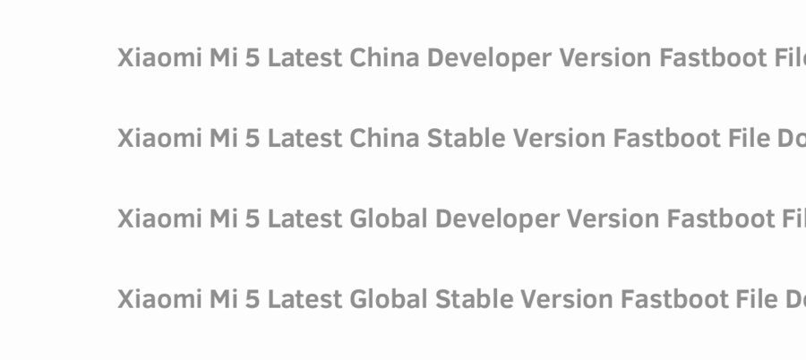

Si te lo detecta bien el PC, ¿porqué no intentas flashear una rom fastboot (extensión .tgz) desde Miflash?. ¿Puedes poner un pantallazo del administrador de dispositivos cuando está en EDL conectado al PC?.
