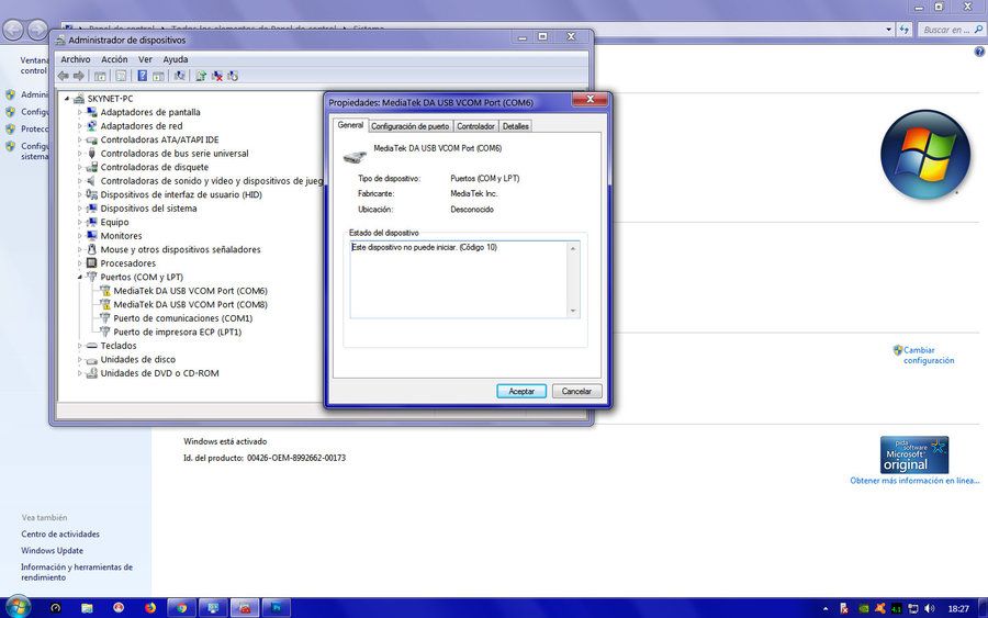

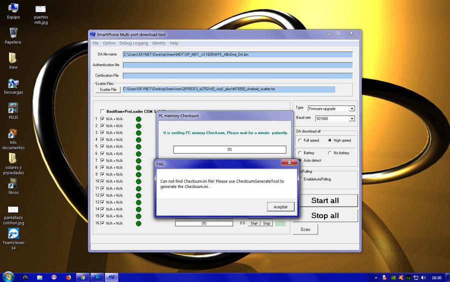

hola
gracias por todo lo enviado, pero , seguimos igual, porque los puertos , me dice que por el codigo 10 de los c_j_n_s, no pueden iniciar, y hace lo de siempre, osea, detecta, tres segundos y adios muy buenas.
ademas , MDT , me da un mensajito que dice que no se que de permisos ( adjunto foto).
en una palabra, esto no me funciona, adjunto fotos de lo del administrador de dispositivos de pc y del mensajito de MDT, a ver si a alguno se os ocurre que puede ser, porque esto ya un poco harto del tema.
mil gracias y a ver si entre todos adivinamos que le puede pasar.
adjunto las fotos.
un saludo
Me da, en principio, que todo es problema de driver por la versión de window que estes usando, tienes que instalarlos bien, aali mismo, desde donde los desgargaste hay un tutorial de instalación..
si, ya lo se, pero, el caso es , que lo he seguido a rajatabla, y...nada de nada.....esto es increible.
saludos
Si, no eres el primero ni el último que tiene problemas en la instalación de estos driver, puedes probar en una máqquina con otra versión de window...El código 10, según microsoft:
Código 10: "No se puede iniciar el dispositivo. (Código 10)"
"Mensaje completo del error
"No se puede iniciar el dispositivo. Intente actualizar los controladores de este dispositivo. (Código 10)"
Causa
Normalmente, la clave de hardware del dispositivo contiene un valor "FailReasonString" cuya cadena de valores se muestra en un mensaje de error definido por el fabricante del hardware. Si esta clave no contiene un valor "FailReasonString", se muestra el mensaje anterior.
Soluciones recomendadas
Actualizar el controlador
En el cuadro de diálogo Propiedades, haga clic en la pestaña Controlador y luego en Actualizar controlador para iniciar el Asistente para actualización de hardware. Siga las instrucciones para actualizar el controlador.
Nota: Se le puede solicitar que proporcione la ruta de acceso del controlador. Si se le solicita el controlador y no lo tiene, puede intentar descargar el controlador más reciente en el sitio web del fabricante del hardware."

Hola, la foto que adjuntas del administrador de dispositivos es tal cual conectas el teléfono o es la vista por defecto? Por saber si cuando lo conectas te aparece otro dispositivo. O por el contrario cuando desconectas desaparecen los dispositivos con el triangulito?
Quedo a la espera
Quedo a la espera
Hola.
el triangulito del administrador de dispositivos esta siempre ahi.
saludos.
