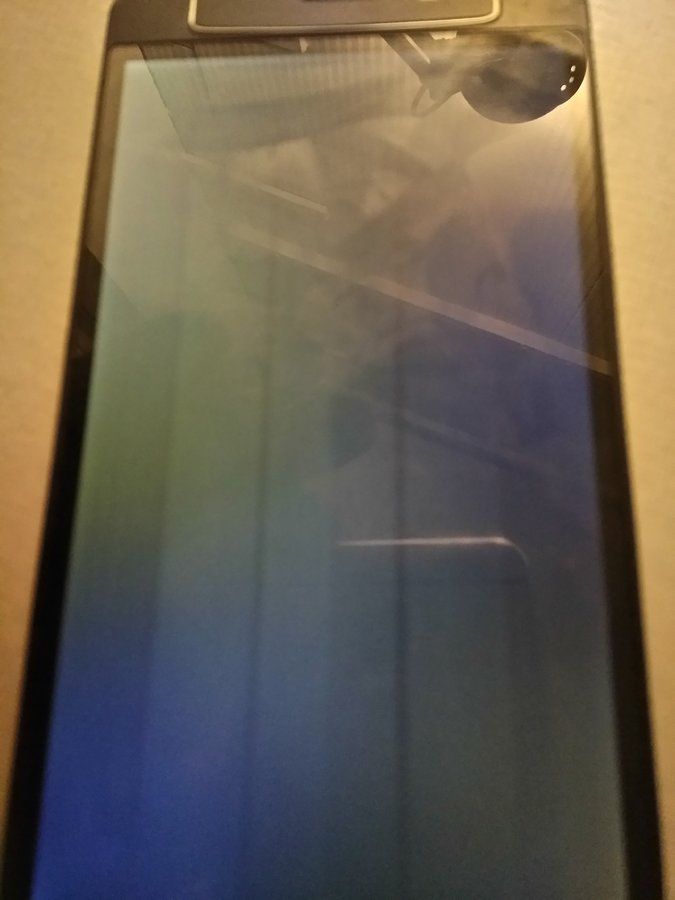

Resulta que con el flash tool portable v5.1524.00.00 , lo detecta, le flashea sin problemas, pero, seguimos con el mismo problema, osea, que se oye que inicia bien, segui flash tool esta todo ok, pero,, ahi os dejo una foto de como se ve la pantalla.
¿ como se podra solucionar esto?

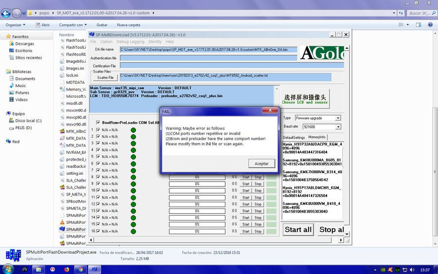

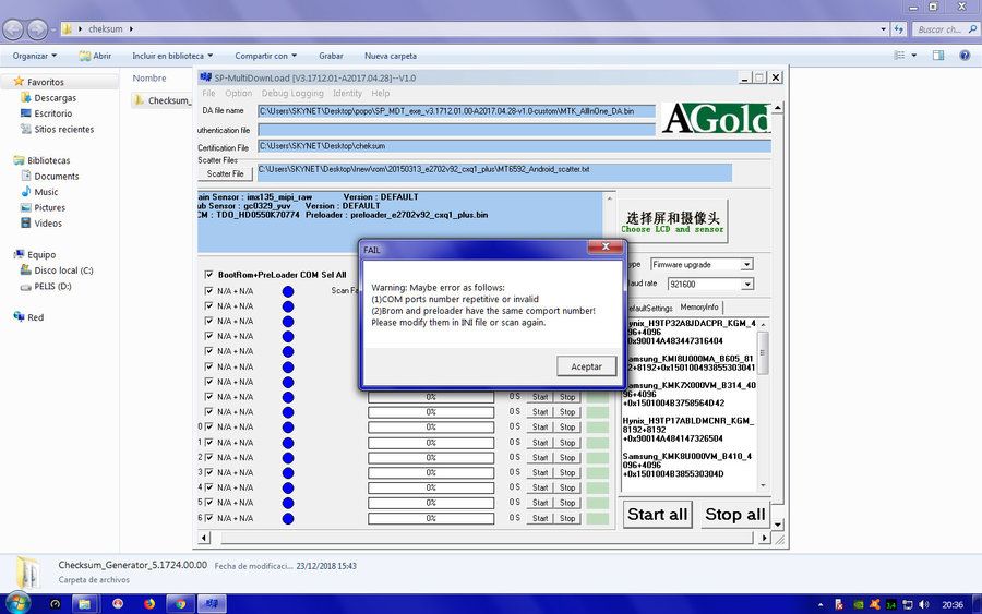

probando con los mdt multiport, siemppre me sale este mensaje y....ahi se acaba todo
saludos

Sabes que me he dado cuenta que el multiport que usass no tiene la opción "Choose LCD and sensor" , este que te coloco si la tiene, dentro hay una carpeta llamada "documents" que contiene una guia en PowerPoint que explica los pasos........MEGA
El paso del checksum es el primero

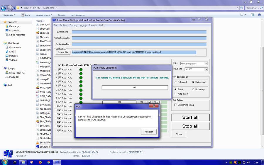

Sobre el cheksum, esto leí: "Debes descargar la herramienta del generador de suma de comprobación, extraer todo el contenido del archivo dentro de la carpeta donde se encuentra el archivo scatter y ejecutar el generador de suma de verificación.
La rom descargada pierde el Checksum.ini que garantiza la integridad de la descarga, por lo que la herramienta SPMD no le permite continuar con el siguiente paso.
Estoy a punto de tyirar la toalla, porque cuando los drivers van, el flasheador no
cuando el flasheador va y podemos configurar lcd, los drivers no responden y el terminal se inicia cy para constantemente, por lo que windows lo ve y no lo ve, con lo que el flasheador no lo ve ( he probado con 6 distintos)
y, al final , acaba saliendo este mensajito ....empiezo a estar harto, y es una pena, porque el telefono esta nuevo, pero...uffff
saludos
ahi dejo el pantallazo del p***o mensajito, que de ahi no salgo.
.jpg

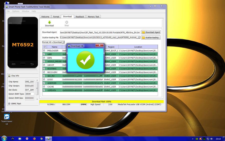

Tras decenas de intentos, hace un rato , me dio por probar unos drivers autoinstalables ( no creia demasiado en ellos) y pprobe , por entretenerme, con el flash tool protable v5.1524.00.00 , por aquello de al menos ver que lo reconocia, le pongo la rom, selecciono format + flash y le doy, conecto el movil al pc y empieza el proceso , y lo termina , como se ve en la foto.

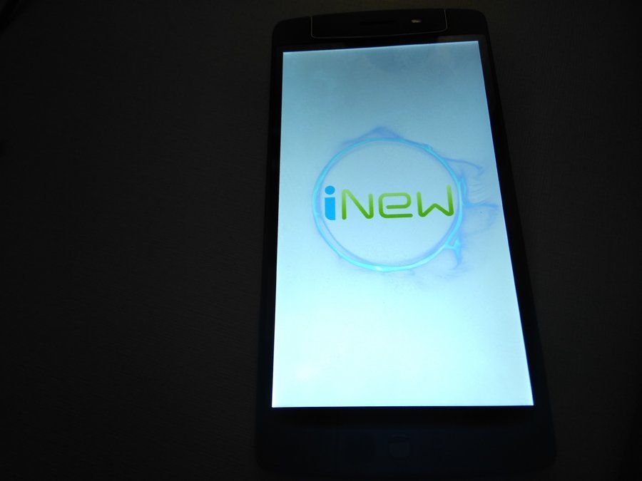

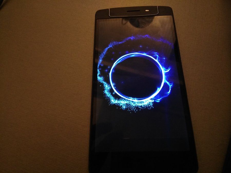

Al acabar, lo desenchufo y le doy al start, pensando en ver la pantalla a rallitas como siempre y...FUNCIONA Y TIENE GRAFICOS. como vereis en las 2 fotos.
ademas funciona correctamete, por lo que este se ha salvado del cubo de la basura, donde lo tenia planteado enviar.
