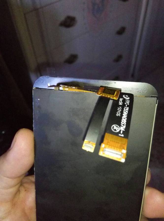

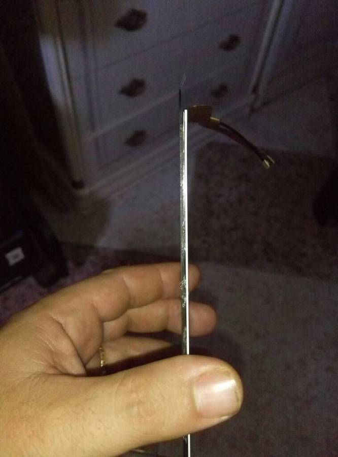

Me a sorprendido que el el cristal es más fino que una tarjeta de crédito

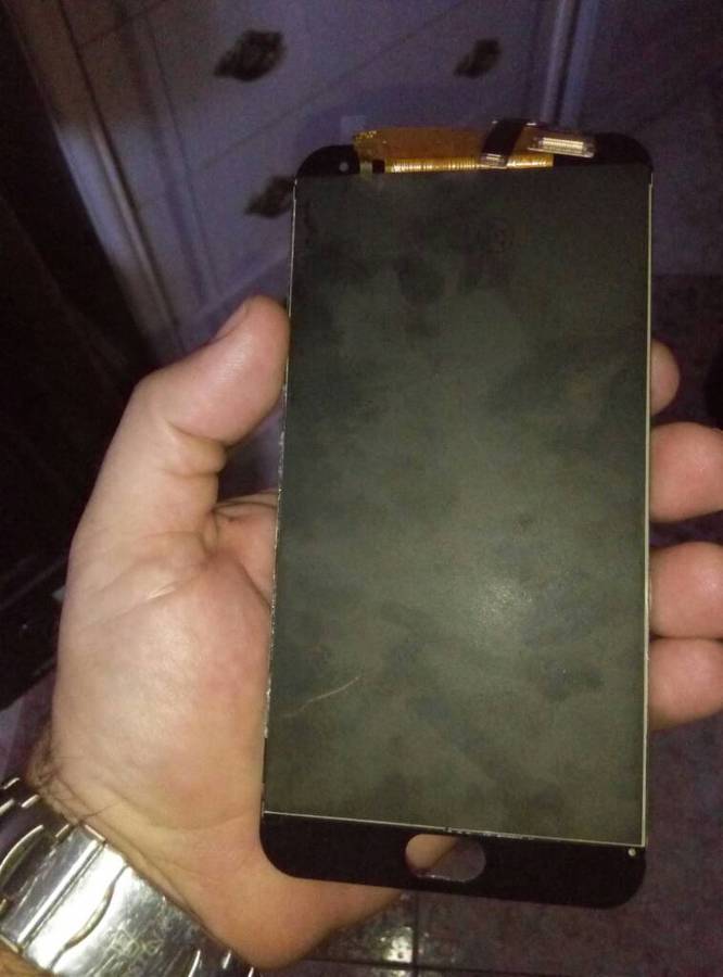

Lo mejor, es pedir la pieza entera: lcd + cristal digitalizador.
La pantalla (lcd + cristal) viene pegada al marco de encaje. Yo la separé con un secador a tope de calor, una púa y mucho esfuerzo, me quedaron trozos pegados en la pantalla vieja, pero ningún problema para pegar la nueva. La nueva la pegué al marco con superglue de los chinos, con el pincelito. De todas formas, es mejor pegarla con algún adhesivo especial que luego puedas despegar por si se te vuelve a romper.

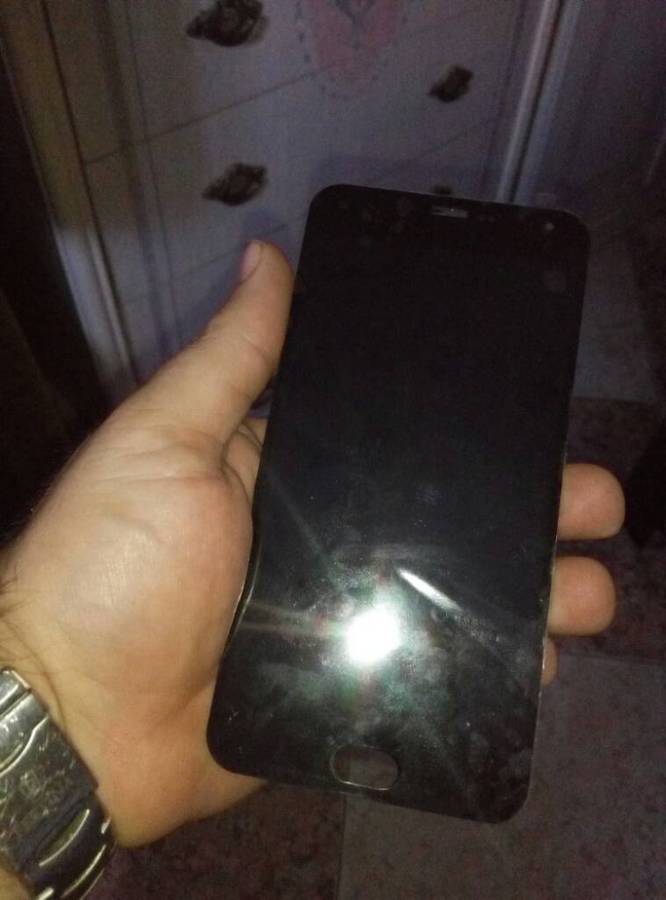

gracias por darme el empujón ,la verdad es que ya la cambie el otro día ,estaba cagado y el cuerpo no lo tenia como para documentar gráficamente el trabajo
al final no utilicé pegatinas de doble cara, utilice el pegamento que es el que se supone con el se pegan las pantallas ,lo busque y lo encontré ,es el b-7000
lo mas difícil fue la carcasa exterior ,vamos la primera que tienes que quitarle para verle las tripas , tuve que hacer palanca con tres calzos de plástico para quitarla y aun así por algún sito le e dejado marcas
lo demás fue pan comido, quite la carcasa que lleva la placa base ,desenchufe Flex ,cámaras, Jack y demás ,quite tornillos de la placa base y la despegue haciendo palanca suavemente porque lleva debajo pasta térmica
al levantar la placa base desconecte los dos Flex de la pantalla y quedo liberada la placa base
después con un cúter despegue la pantalla sin calor ni nada ,poco a poco fui dándole con la punta del cúter al rededor de la pantalla hasta que se despego ,tampoco me importaba demasiado si se rompía o no ,porque ya estaba rota
Aquí fue ya cuando me relaje ,quite restos de pegamento, presente la nueva pantalla, vi que iba al milímetro y eche el pegamento
la deje que pegara durante una hora mas o menos y procedí al montaje ,pero sin ponerle la carcasa de la batería, la que tanto me había costado quitar
probé que todo funcionara bien ,cobertura, wifi, altavoz, micrófono, pantalla, táctil, gestos, botón central ,etc
como curiosidad para que nos os llevéis una sorpresa decir que las antenas están en la carcasa y si haceis pruebas sin ella tendréis poca cobertura de wifi y 4g
ya que estaba en el fregado le puse un cristal templado
De momento hoy lleva una semana y perfecto

A que te refieres con montada en el marco? Yo hace nada se la cambie al mío y la compre igual que en la foto de este hilo y 0 problemas.
Bueno 1... no se porque narices pusieron una pegatina en la lcd... La cual no pude despegar y la tuve que dejar y ahora en fondos blancos mi movil se ve en la zona de la pegatina como un poquito de sombra porque claro esta no pasara igual la luz. Intente arañarla pero lo único que hacía era arañar el lcd lo mismo esa parte estaba dañada y le pusieron eso para disimular :/ es un número con letras chinas
La pantalla viene montada en el marco interior donde se monta, lo que tienes que hacer es pasar las piezas de tu teléfono a ese marco y montarlo todo, te quitas el problema primero de despegar la pantalla vieja y luego de montar y pegar la nueva, ya viene pegada, creo que por '' fácil '' que sea cambiarla nunca nos quedara igual si la pegamos nosotros
