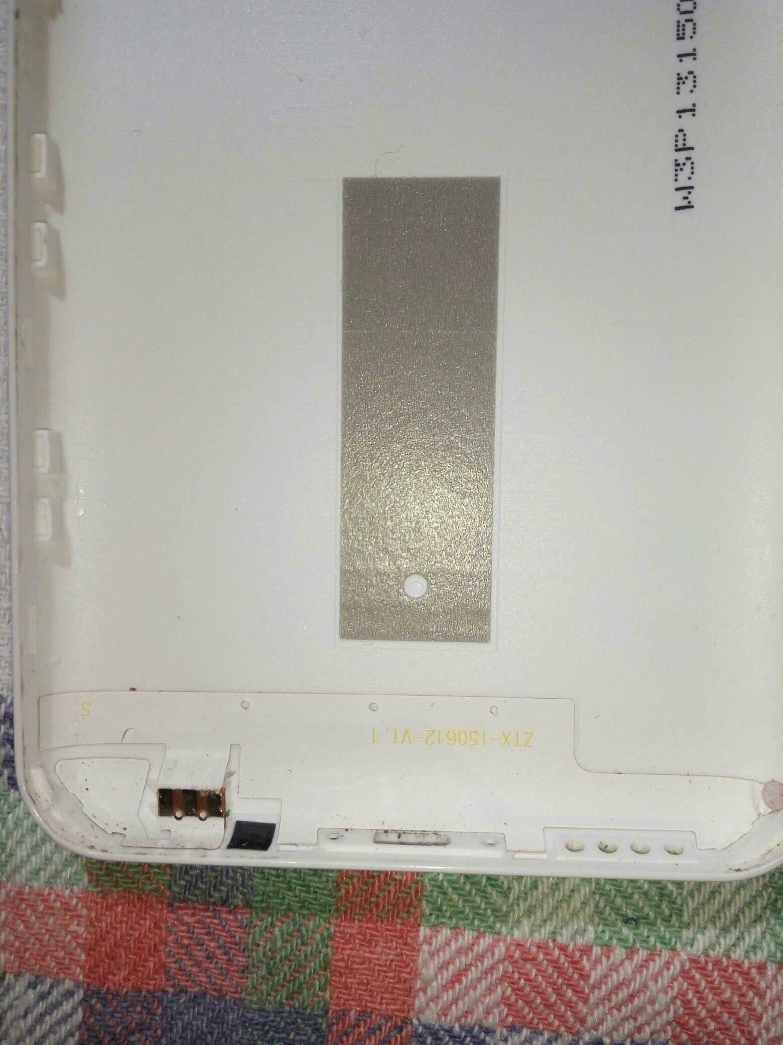

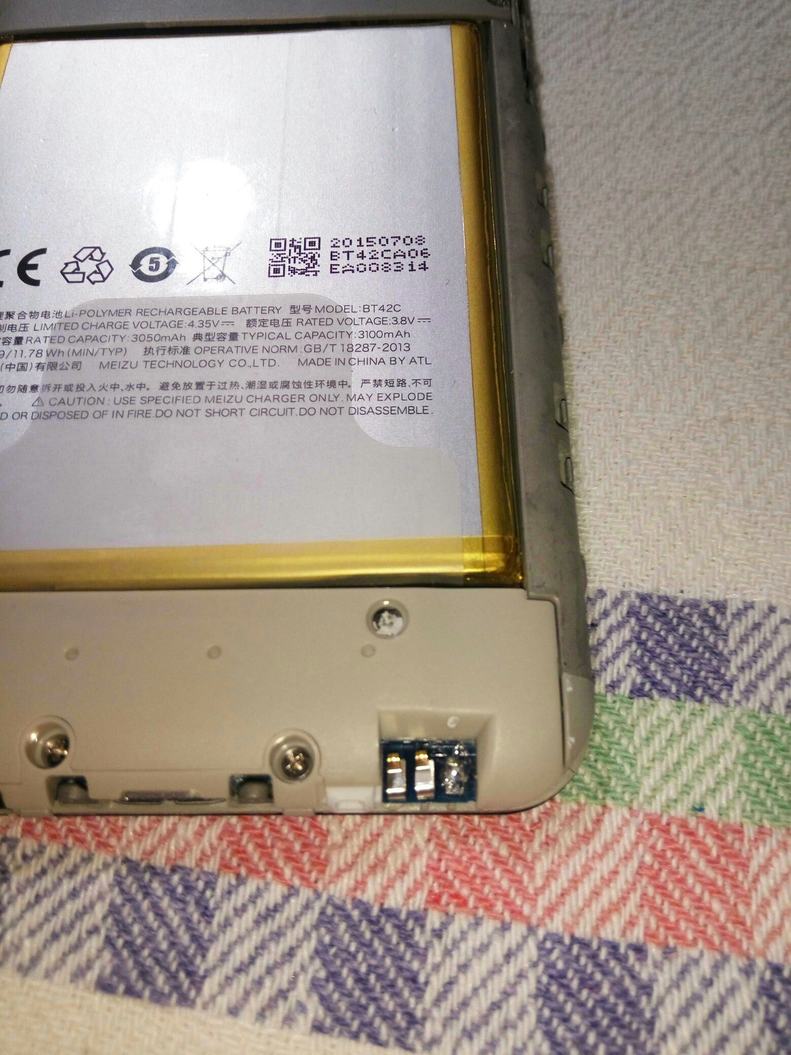

Hola amigos. He seguido los pasos para cambiar la pantalla y todo casi perfecto. Cuando fui a quitar la carcasa, he roto 1 conector que trae en la parte de abajo y que hace contacto con una pegatina que va en la carcasa. ¿Alguien podría decirme que es lo que me he cargado?
