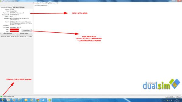

Abres el MTKdroid y te sale esta pantalla. Tienes que conectar el movil con la depuración USB activada. recuerda el telefono tiene que ser root.

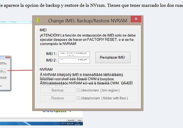

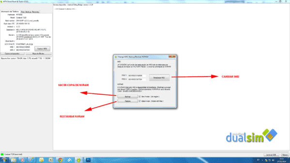

Pulsas sobre sustituir Imei y te sale un cuadro, donde aparece la opcion de backup y restore de la NVram. Tienes que tener marcado los dos cuadros. La copia son dos archivos y los mete en una carpeta donde temenos el MTKdroid.

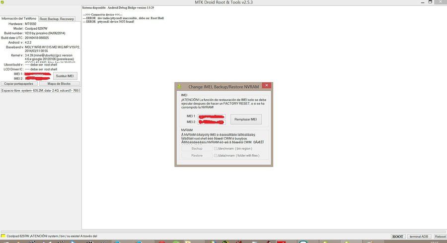

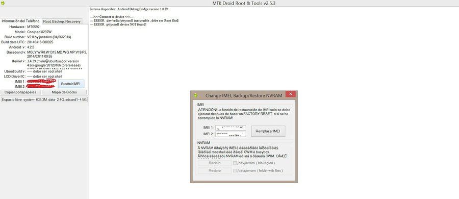

No puedo darle al backup no está activo ese cuadro ... Y soy root ¡¡¡ y lo tengo en depuración ¡¡¡
A ver , me pone todo esto , hay como un error ...
No me enseñas lo de abajo. Si no esta verde no tiene acceso root. Tiene un botón para obtener root, le das y a lo mejor te sale un mensaje en pantalla del movil pidiéndote permiso, a veces no. Y cuando se ponga el cuadradito verde, te dará acceso a todo.
