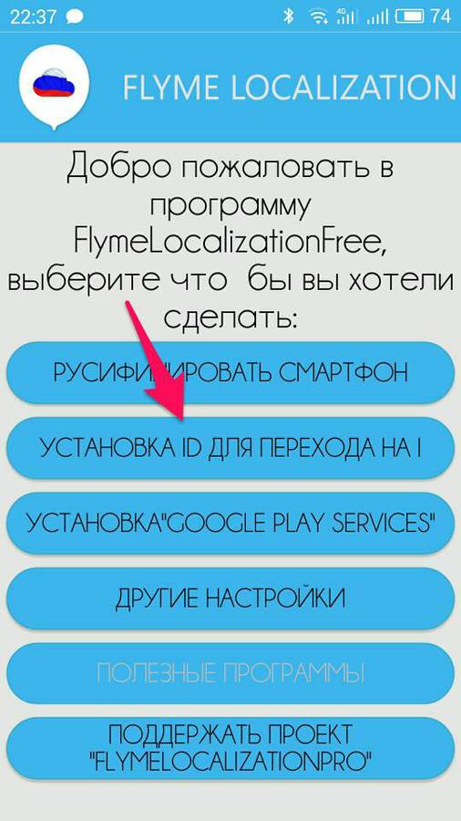

Para los que estáis interesados en pasar de la versión "A" a la versión "I" el método es sumamente sencillo con esta aplicación, únicamente se debe pulsar la segunda opción (Donde pone entre palabras rusas algo de ID)

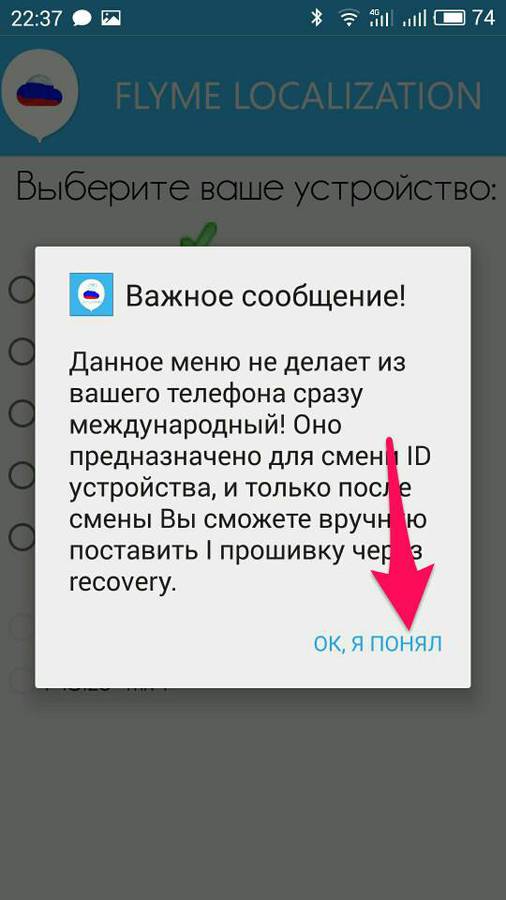

Os saldrá esta ventana. Yo como me quedé en párvulos de ruso le he dado a la opción de la derecha, por si las moscas.

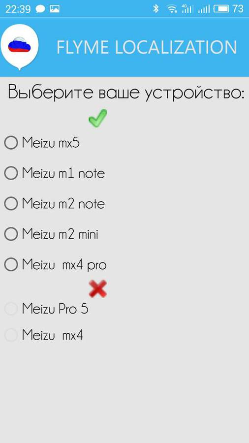

Seguidamente os aparecerá una pantalla con todos los modelos de Meizu que soporta esta aplicación (Ser MUY cuidadosos a la hora de seleccionar vuestro modelo exacto)
No tenéis mas escoger y automáticamente se reiniciará el móvil y ya podréis instalar sin ningún problema el Update de la versión internacional.
