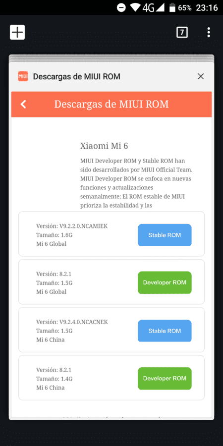

Buenas, no tengo este terminal, pero es primo hermano del mi note 3...
A ver, por partes:
  • Necesitarás desbloquear el bootloader
  • La ROM global estable descargada de Miui.com
  • Herramienta miflash
  • Herramienta winzip 7z
  • Pc
Te puedo dejar un enlace al hilo del tutorial del Mi Note 3 para descargarte los programas necesarios y puedas seguir un tutorial...
TUTORIAL - Instalar Global Estable con Miflash en Xiaomi Mi Note 3
OJO, tú necesitas evidentemente la ROM del Mi6 no la del Mi Note 3 del tutorial
Esta concretamente es tu ROM.
http://bigota.d.miui.com/V9.2.2.0.NCAMIEK/miui_MI6Global_V9.2.2.0.NCAMIEK_4a989856c4_7.1.zip
Cuando leas el tutorial, verás que el proceso de solicitud de desbloqueo de bootloader lo puedes ir haciendo ya aunque no tengas el Mi6, así vas ganando tiempo...
Lee todo bien despacito, que tienes tiempo y si algo no entiendes, no lo hagas, pregunta antes, ya que el proceso es sencillo, pero hay que hacerlo bien o la fastidiaremos...
Suerte y ya nos contarás
