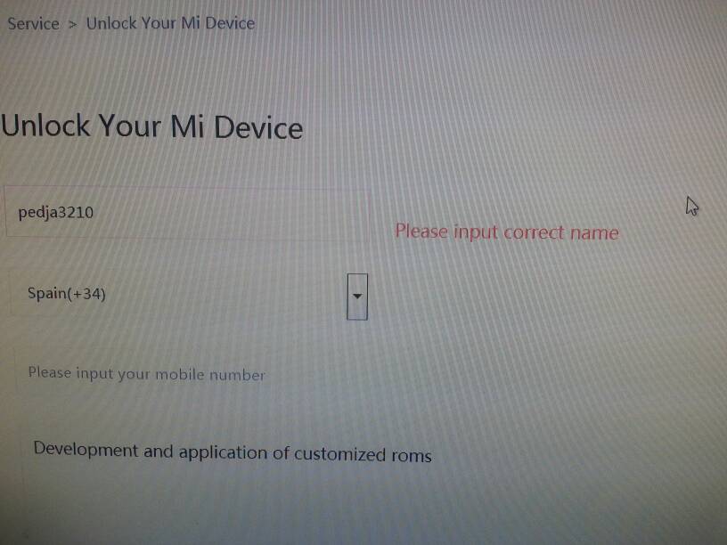

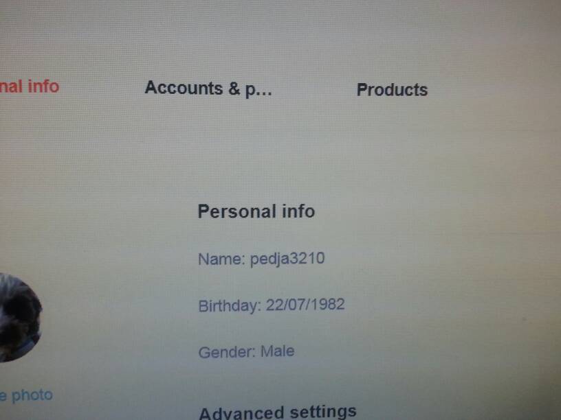

No me deja solicitar el desbloqueo porque mi nick no es el correcto...os dejo foto de mi perfil y el de la solicitud para ver si veis el fallo...el num d tlf lo he borrado para la foto

Parece estar todo bien..

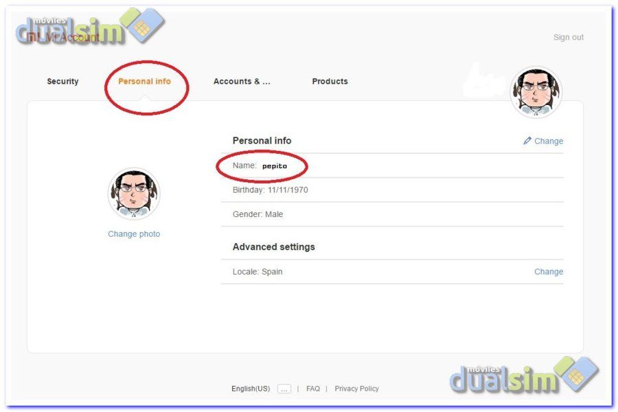

El nick es el que has puesto en este paso no?
Y en tu cuenta sale así?
Si es que si, no entiendo que puede fallar...
Si es que no, debes introducir primero tu nick en la cuenta...
Siento que no se me ocurra otra solución

@pedja3210 aquí han comentado algo, por si te sirve: enlace Y sobre lo que comenta Ribanezt, una cosa es el nombre asignado en la cuenta y otro el nombre que se usa para hacer login en los foros de MIUI, no vaya a ser eso.
