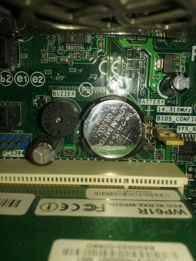

Voy a empezar limpiándolo bien todo con una brochita y un bote de esos de aire a presión, me esmeraré a fondo en los ventiladores y disipadores, y si veo que no es muy complicado le cambiaré la pila a la Bios como también me proponeis, pero ya desmontar componentes y volverlos a montar, quitar pasta térmica y poner una nueva, etc., va a ser ya demasiado complicado para mi. Vamos a ir paso a paso, a ver después como va el tema.

La batería es fácil de cambiar, sí te fijas bien solo tiene una traba a un lado para que quedé prensada la empujas un poco con cuidado y salta sola,luego poner la nueva es fácil también.
Como te dicen l@s compañer@s.... necesita limpieza. Recuerdo un PC que tuve que limpiar que tenía de to'. No creo que sea por temperatura ya que es justo en el primer inicio. Como dice @blood lo mejor es una brochita y yo también uso un palillo de dientes para sacar las pelusas del ventilador del micro. Ojo, recuerda desconectarlo de la corriente (una vez desconectado dale al botón de inicio que se libere cualquier energía residual)
Si ningún consejo te funciona, yo me decanto por pensar que lo que tienes estropeado es la fuente de alimentación. Qué hasta que no se "ceba" no te da los 12 y 5 correspondientes, o ya no llega a los W como "de joven". Si fuese polvo, estaría igual de sucio al principio que al final, y si fuese pila (ojo que quizá ) probablemente te perdería la fecha en alguno de los cortos (que es lo que produce el reinicio) . Lo que me lleva a pensar en la fuente.
