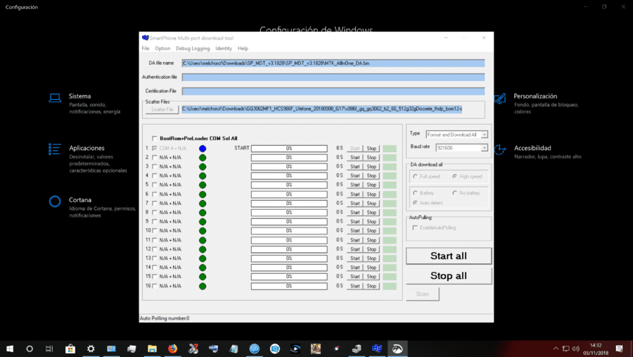

Ahora estoy aqui, parece que si me detecta el movil, digo parece porque no me hace nada el programa, se queda el contador de segundos aumentando y nada.

Es lo ultimo que he hecho y me sale este error "STATUS_DA_HASH_MISHMATCH (0xC0070004)" se que DA se refiere a "Download Agent" creo, es el modo en el que se queda el movil preparado para descargar el firmware no? O algo asi. Menudo lio esto,,,, ya no se que hacer,,, estoy perdiendo las ganas ya. Y todo por actualizar en OTA, manda narices la cosa.

He encontrado lo que fallaba, estaba bajando una rom para el movil con 4gb y el que tengo es de 6gb pero en la web oficial no hay mas que un archivo que esta dentro de la carpeta "4+64..." estoy bajandome otra rom de una web rusa a ver.... si funciona lo pondre aqui.

Era eso si. Ahora a ir dejandolo todo como estaba uffff,,,, no me atrevo a intentar rotearlo otra vez jee... mas adelante.
