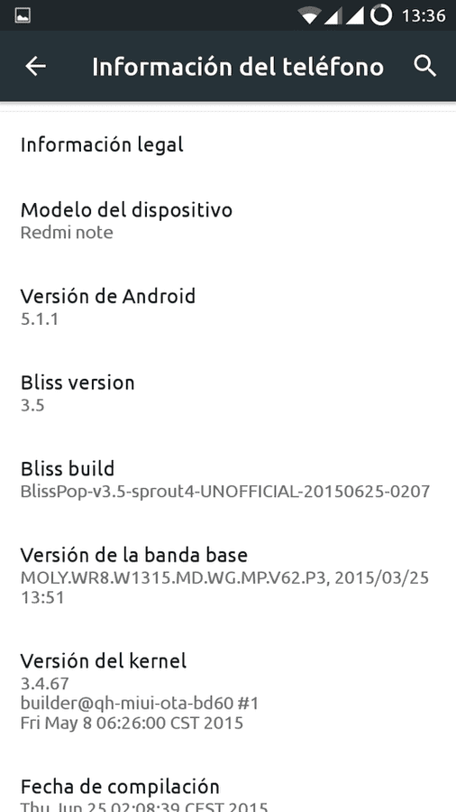

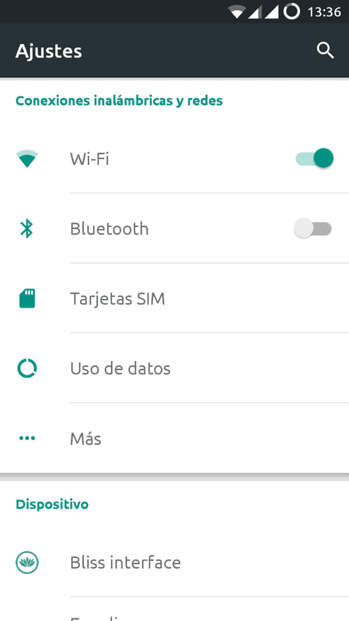

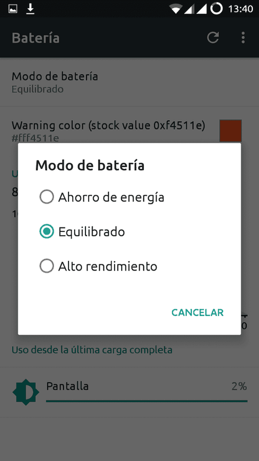

Caracteristicas:
  • Soporte dual-sim, camara y wifi
  • Portada del Lava iris x8
  • Multilenguaje
  • Wallpaper y tonos de llamada de android 6.0
  • Launcher google now
  • Basada en CM 12.1

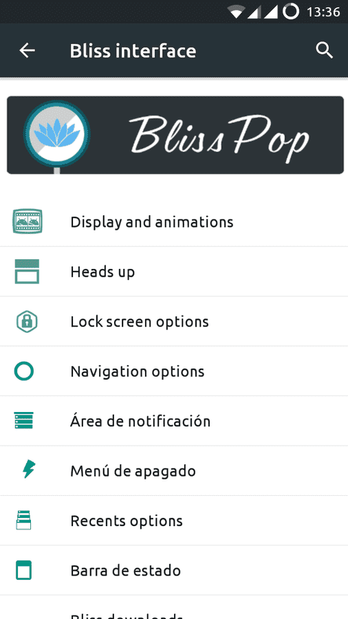

  • Personalizable --> en el apartado de bliss interface hay muchisimas opciones de personalizacion, asi que no he incluido xposed
  • Incluido MoAB (anuncios y host de malware bloqueados)
