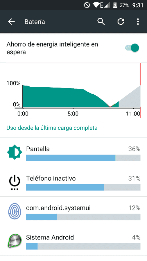

Tengo un problema con el wifi. Se conecta sin problemas, pero cuando dejo el móvil sin tocar durante un rato, al desbloquear no está conectado a wifi, pero enseguida él sólo vuelve a conectarse .... He mirado en opciones avanzadas en wifi y no hay ninguna opción que saque de dudas, lo único que tengo es lo de "Wifi en suspensión: nunca" ... Si alguien me da alguna solución ...
Yo tengo usar Wifi en suspensión "siempre" y diría yo que me va bien. Lo de modos de batería no he tocado nada, es más, no se donde esta esa opción.
Un saludo.
Eso es porque tienes activado el Ahorro de energía inteligente en espera.
