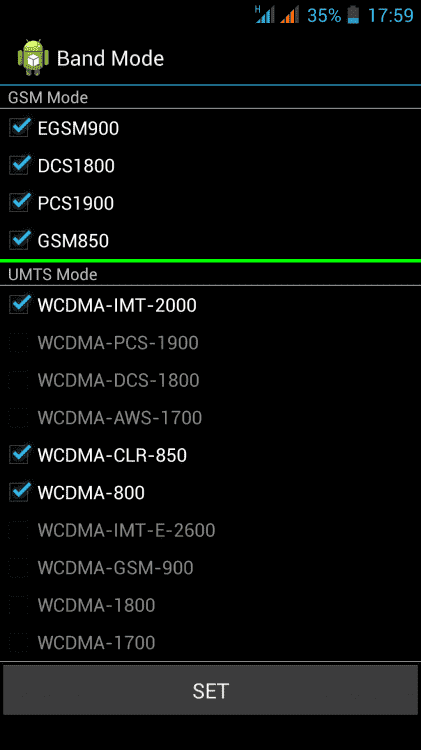

Te explico, en la carpeta de la lewa había exactamente los mismos archivos que en la port del umi y otras roms que yo he portado, y por alguna razón que desconozco cuando instale la lewa me funciono el 3G, pero si te acuerdas, @jose tojeiro tambien la probo pero a el no le iba el 3G, pues algo pasaba.
en esta prueba (la port de @pol.jhon que ya solucionamos lo de la cámara) he borrado como bien dices los archivos "modem_1_tg_n.img" y "catcher_filter_1_tg_n.bin" y walááá, H y H+ a tope!!
Y ahora si sale bien en modo ingeniero el bandmode
De todas formas, voy probar otras port que yo tenia por aquí y haré lo mismo para confirmar que es eso la solución.
También quiero expresar que no significa esto que ya me de por finalizado... si @pol.jhon termina con la rom que me esta cocinado, encantado la probare. o si a @Xancin le da por hacer una lo mismo digo... estoy aquí para y por vuestra ayuda. Muchas gracias!!

exacto, no me preguntes por que una rom usa uno y otra usa otro... pero os cuento, he portado otra ron del thl con lo que ya sabéis sobre el 3g. y en este caso no me ha valido con borrar el módem tg.img... haber si no me lío... he tenido que ponerle al módem wg.img el nombre del módemtg.img. igual con los catcher. para que cuando lea el tg en realidad cargue el wg. y así conseguir3g. por que si sólo borraba los archivos tg... no cargaba ningún módem y no me pedía meter el pin mi nada. (espero que me sigáis y entendáis lo que quiero decir)
por eso os digo que seguro habrá algún archivo de texto de esos que ordena cargar uno u otro. pero eso ya es mucha tela para mi jejeje. aún que ya no me importa por que se lo que tengo que hacer
