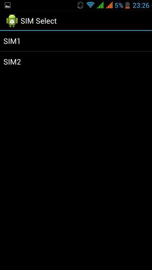

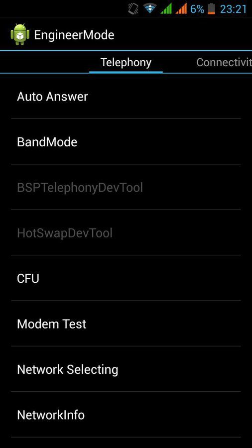

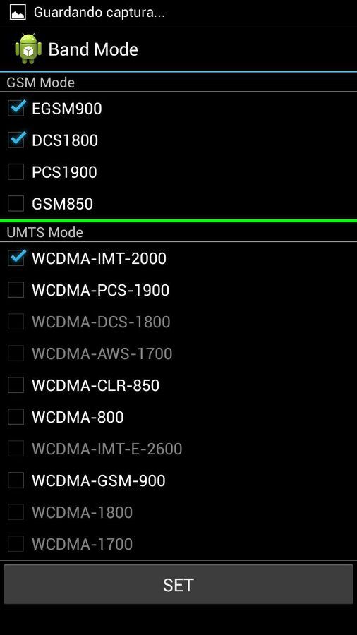

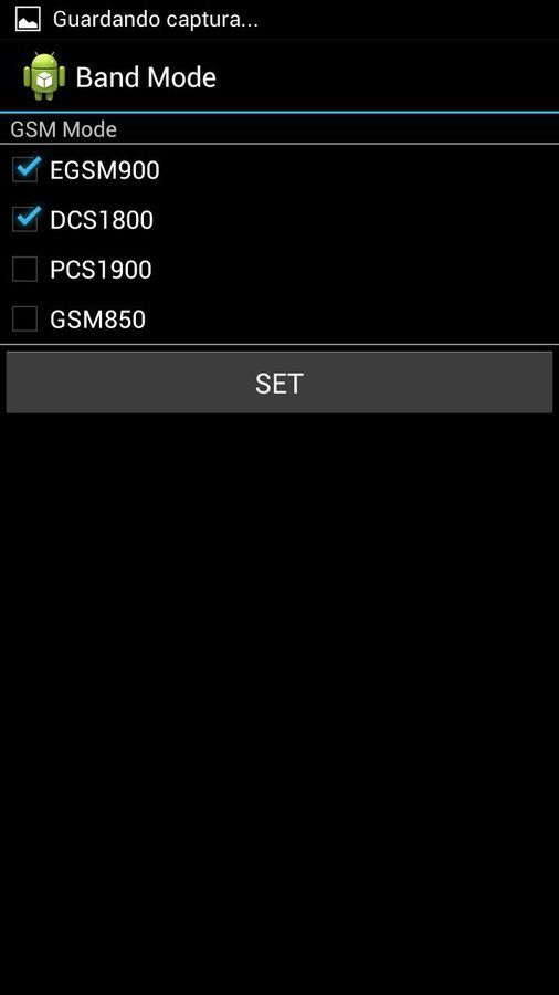

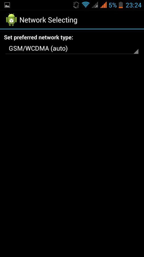

-El problema de la cobertura.Probad a buscar con el Uninstaller Root la app china 工厂模式 y hecho esto,la congelais.Ademas con la app Jiayu.es entrais a Herramientas ROM y vais al Modo Ingeniero.Acto seguido os aparece una app en fondo negro con opciones.Lo primero tocais en Band Mode,seleccionais las SIMs que tengais en el terminal (una por una) y vereis que os salen las bandas.Lo dejais tal y como os indico en la captura adjuntada.Dependiendo del numero de tarjetas que tengais y su uso os apareceran mas o menos bandas pero el caso es dejarlo como se muestra.Despues volvemos a la parte del modo ingeniero donde teniamos las opciones y seleccionamos la que se llama Network Selecting.Si teneis 3G activado,seleccionais la opcion GSM/WCDMA (auto),si no,GSM only.Con esto deberia estar.Todo lo del modo ingeniero lo teneis en las capturas

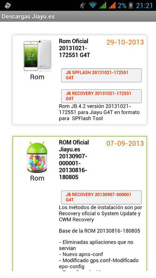

Yep, es lo q he dicho, publicada en jiayu.es, para más señas aquí ---> http://www.jiayu.es/software.php?soft&jiayu=G4T
Alguien más ha hecho lo mesmo? y si han notado algún inconveniente, etc, era el tema de mi pregunta...
A ver.Necesitamos que especifiques si es la oficial de Jiayu el fabricante o la desarrollada por el equipo de Jiayu.es.Ya sabemos que esta en la web mencionada pero requerimos que digas cual de las dos instalaste en el terminal.
Te adjunto una captura para que nos lo indiques mejor.

La versión q instalé es la jiayu.es, G4T20130907-000001, si. Es tb la núm compilación q aparece ahora en "Ajustes/Acerca del teléfono".
