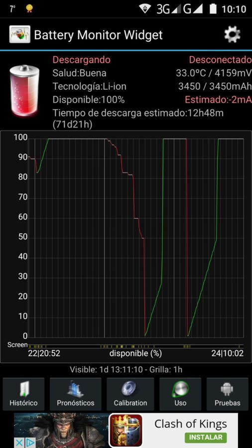

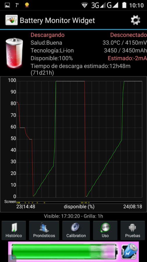

Hola, he realizado dos cargas con distintas baterías casi seguidas, y este es el resultado, seguramente tendré que esperar un poco para ver como reacciona pero es algo mejor que lo que tenia... que opináis??
La primera es con la batería que he visto que esta un poco hinchada y la segunda con la bateria que creo que me han engañado..... pero la carga es mejor que lo que tenia antes...
