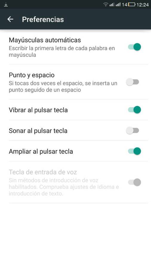

Eso es lo del movil en concreto del teclado, pq es para todas las apps igual y va con la sintesis de voz de google.

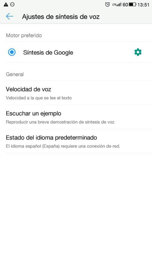

Adjunto captura de donde creo q esta el problema
Como veis la opción de síntesis de voz esta desactivada y no puedo o no se activarla
Llevo desde ayer mirando y cambiando el idioma desde el predefinido del sistema a español, incluso he probado con latinoamericano pero no puedo habilitar esa opción. Podéis decirme como lo tenéis configurado vosotros? Pq en mis anteriores terminales no tuve q tocar nada para tenerlo

Hola, para todos aquellos que os habéis preocupado por ayudarme en su momento y para aquellos que puedan tener o surgir el mismo problema os comento que ya he dado con la solución.
Es bastante fácil, solo hay que instalar la aplicación de Google y esta ya hace que funcione el micrófono... Es algo que no tenemos en cuenta ya que en la mayoría de los teléfonos Android vienen de casa instaladas y no tenemos ese problema... Así que nada, tan fácil como instalarla y listo!
