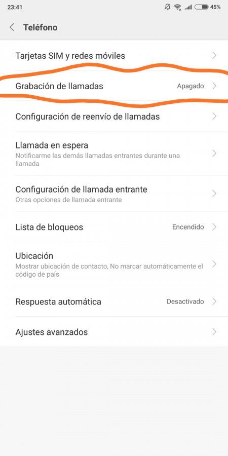

Efectivamente, puedes grabar tus llamadas...

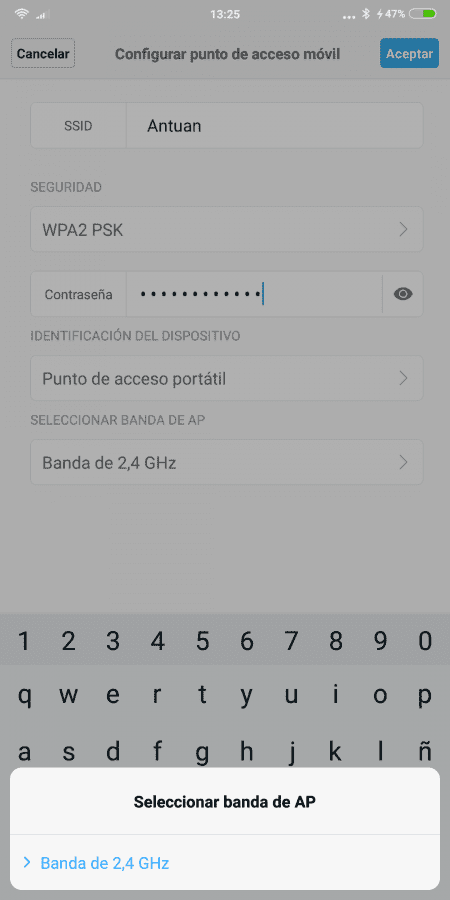

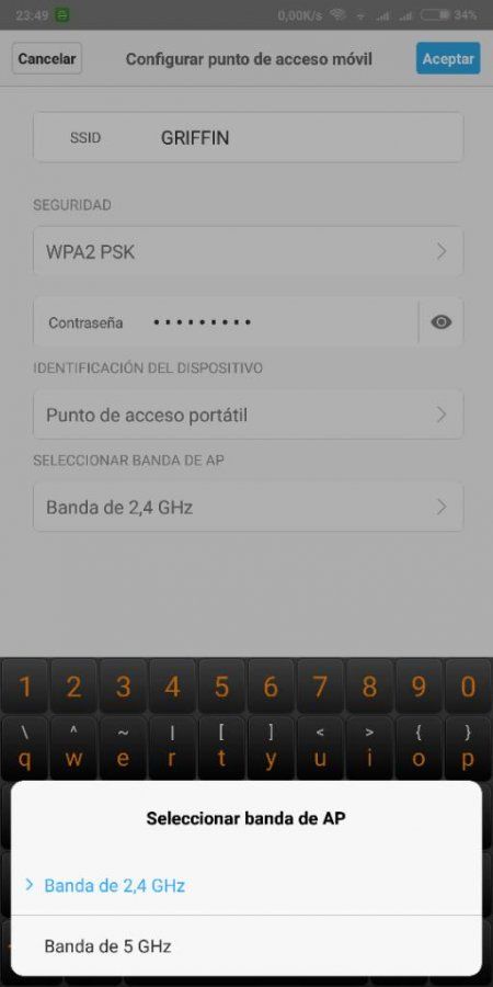

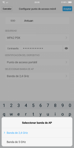

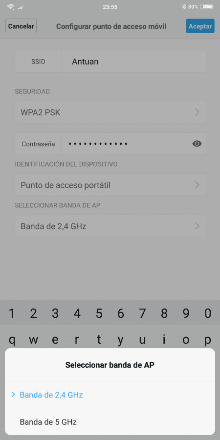

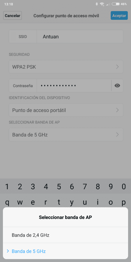

Pues salvo el Polstergeist ese de la banda 2.4 ó 5Ghz a la hora de compartir el internet con otros dispositivos, yo he podido compartir internet sin problemas. Tengo la ROM custom EU stable (creo que la última versión que existe)
