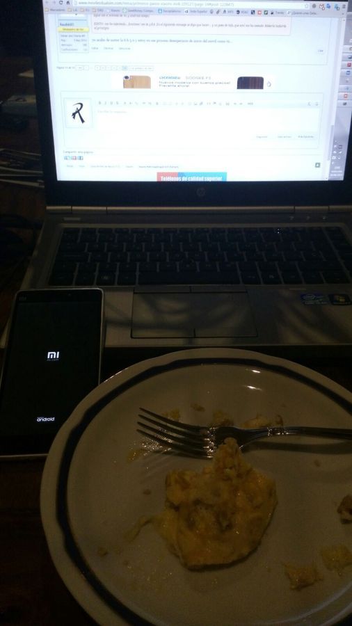

Pues nada, otro más que lo ha dejado brick! :smile: Tarda demasiado en iniciar la primera vez... pero cuándo digo demasiado es demasiado (15min y sigue con el símbolo de mi y android abajo)
EDITO: me he calentado... funciona! con la 5.8.6. En el siguiente mensaje os digo que hacer... y un poco de info, que amí me ha costado
EDITO: me he calentado... funciona! con la 5.8.6. En el siguiente mensaje os digo que hacer... y un poco de info, que amí me ha costado. Molaría incluirla al principio
yo acabo de meter la 6.6.3.0 y estoy en ese proceso desesperante de inicio del movil como tú...
mientras subia la foto... ya ha arrancado!
