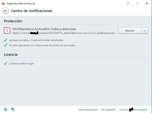

El otro día guardé la backup de la ROM que tenía instalada en el disco duro (para así liberar memoria del móvil); y este es el mensaje que me ha aparecido hoy (se refiere a una subcarpeta llamada BACKUP donde habia metido la ROM antigua):
Yo ya lo he eliminado del PC. Importante sera saber si ha quedado en el móvil. me gustaría que si hay alguien que pueda arrojar algo de luz sobre esto que lo haga.
Saludos,
(Putos chinos maliciosos)

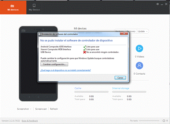

Hola tengo este problema y no se muy bien como solucionarlo. he instalado el "adb-setup-1.4.2" y también este "UniversalAdbDriver" y me sale que no tengo los drivers instalados... que hago??? porque sin eso no puedo hacer nada. lo que veis en la imagen.

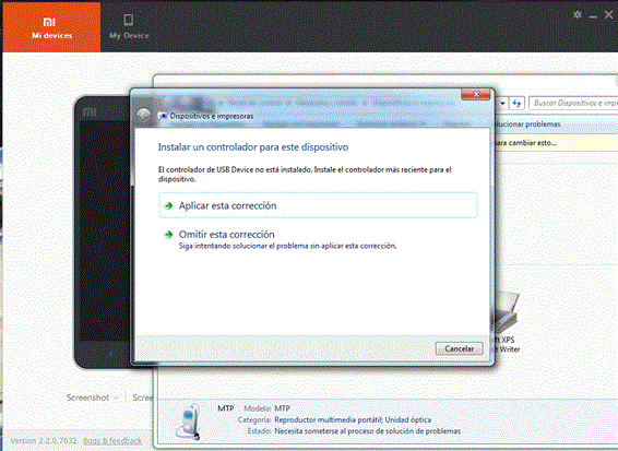

He intentado instalar tambien este "my phone manager"..."MiSetup2.2.0.7032_2717" y ahora me sale esto, puedo rootear y demás con esa información en pantalla??

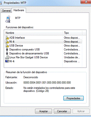

Ademas despues he intentando volver a conectarlo ya no me ha dado el problema pero voy a administrador de dispositivos y me sale que esta como MTP.
Tengo activada la depuración USB y ya..... no se que hacer para que reconozca que es un movil y no un dispositivo multimedia MTP

Hola, aquí sigo dándole vueltas. No hay manera. He leído nuevamente las instrucciones de @guille9191, y nada. He probado a instalar el 1.4.2 como administrador, y tampoco, a lo mas que llego es a tener todos los drivers menos el coltrolador de usb, el sistema operativo es W7 -32b... a alguien se le ocurre que puedo hacer.... ya no se me ocurre nada mas...:coldsweat:.
Tambien me he dado cuenta de que el MiSetup, me dice cuando lo voy a desintalar que no se instalo correctamente, que si lo quiero reparar o digo que esta bien instalado, supongo que verá que no se han instalado todos los componentes, pero no se porque... no me da ningún error, solo no me instala ese driver.... y no se porque.
Acabo de reiniciar el teléfono a fabrica y lo he vuelto a intentar y ha funcionado... no se que pasaría pero ya esta...... que puede haber sido?
Hola @Buho me alegra que ya te funcione correctamente.
En cuanto a que paso, realmente estas rom MIUI se encuentran en constante desarrollo, recuerda que en cada versión arreglan una cosa y fallan dos.
Ademas los drivers en ocasiones pueden ser un verdadero dolor de cabeza.
Saludos!
