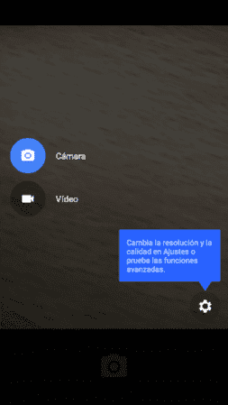

1.- App Camera Next y Gallery Next del One+. (me gustan mas que lo que viene de serie, la galeria es muy chula, me voy a cepillar la "fotos de google":tearsofjoy:)
Camera Next y Gallery Next One+.rar
