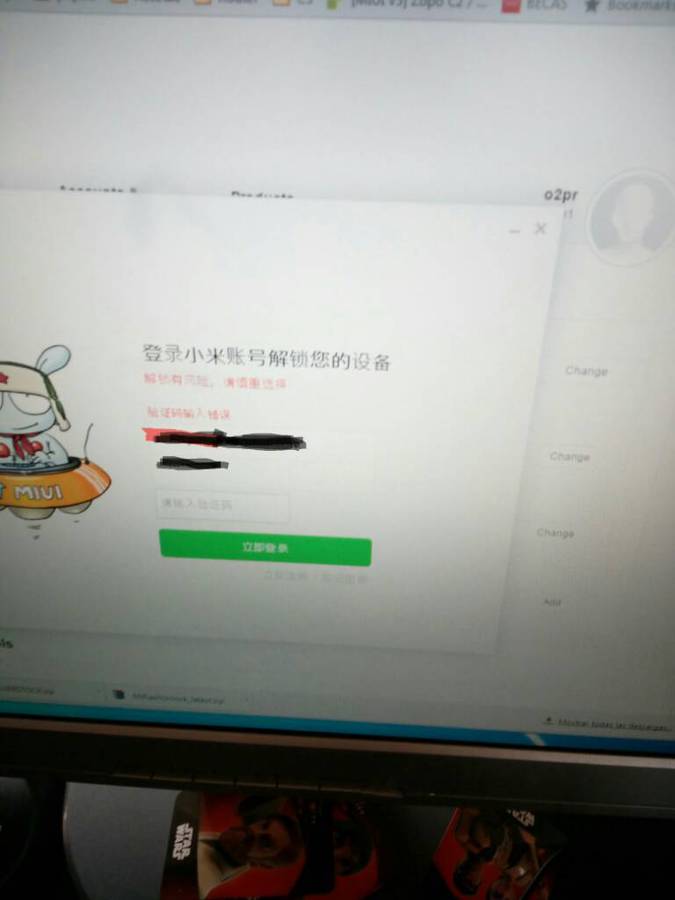

Yo sigo en esta pantalla y no me salen los codigos de verificación, alguien en este caso pudo resolverlo?
