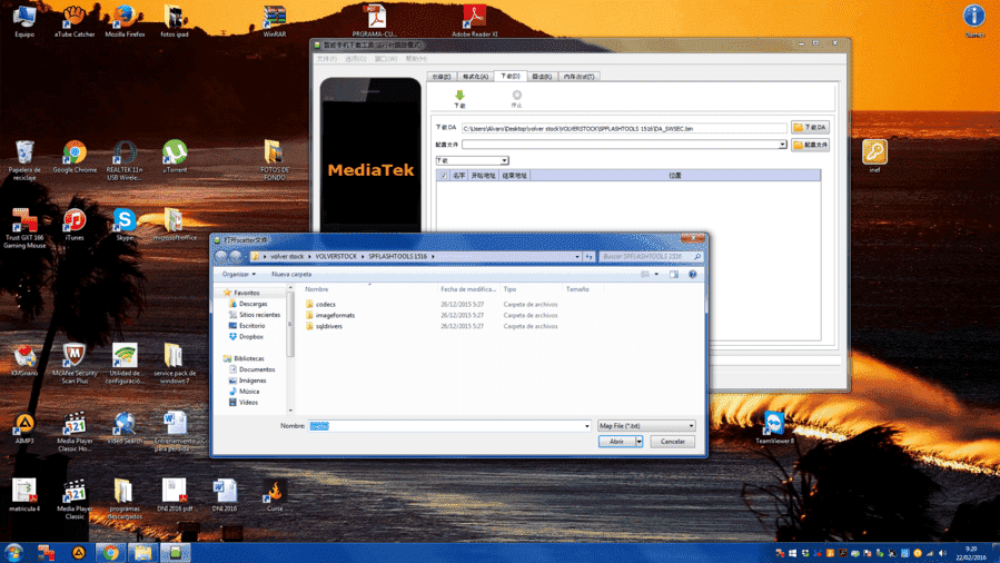

No se si estoy haciendo algo mal pero sigo sin conseguirlo, me quedo en este paso porque no me encuentra el scatter.
Hombre claro. El scatter esta en la ROM y lo que te sale es un navegador para que.te dirijas a la.carpeta de la rom descomprimida
