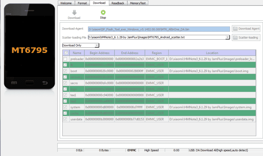

Arreglado, aunt tmb dejé la opción preloder

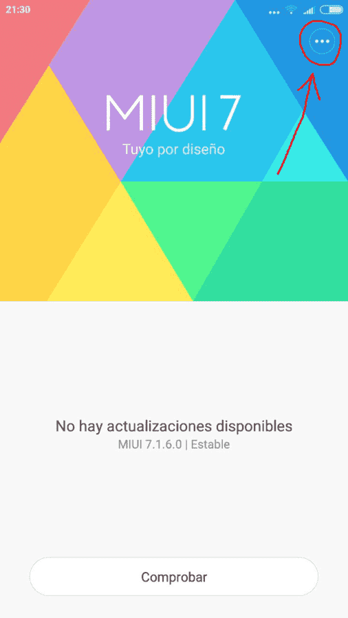

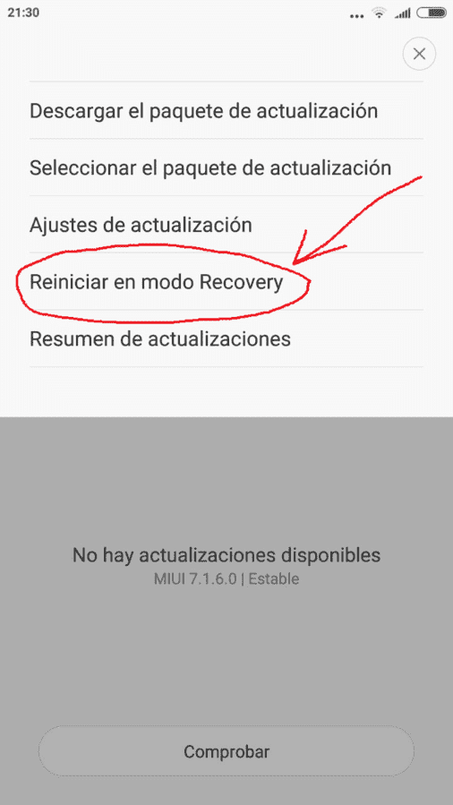

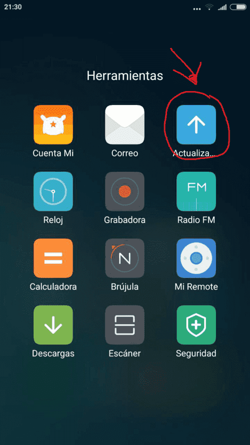

COMO INICIAR EN MODO RECOVERY SIN APRETAR TECLAS:
Nos vamos a buscar el UPDATER.
Luego a los tres puntitos arriba a la derecha.
Y por ultimo elegir "Reiniciar en modo Recovery"
