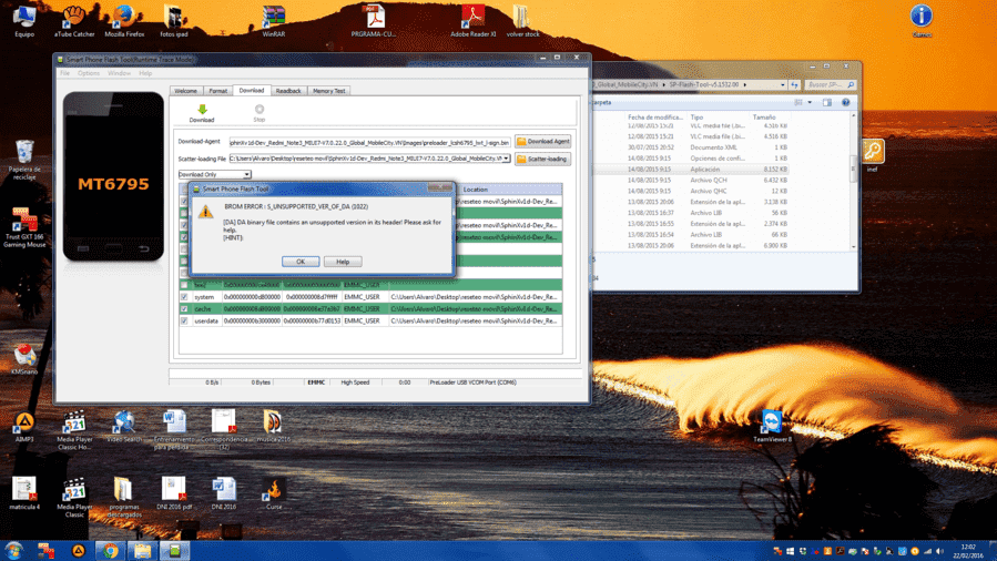

sigo los pasos que me indicas pero o bien me sale el mensaje de error anterior o bien me aparece la pantalla de bootloader en el móvil y me sale una ventana en el ordenador que dice ha sido imposible instalar el controlador del dispositivo, no dejo de pulsar el boton volumen -
el truco es aguantar el volumen abajo. Es a veces dificil y habra que intentarlo varias veces. Pero se consigue.
es normal que siempre me salga el mensaje de error en el segundo 16 una vez he conectado el móvil??
No te rayes. El problema es aguantar lo del volumen. Tiene que pitar una vez lo conectas y volvera a pitar. La primera vez es un pitido ascendente y el segundo es descendente que es cuando puedes soltar el boton de volumen abajo
no, estoy haciéndolo todo con el archivo que subió xancin y con el flashtools que me dio el, llevo ya intentándolo un rato largo y nada, igual es porque mi móvil es el de 3 gigas de ram, el caso es que ahora el mensaje que me sale es este, no llega a salir la barra roja.
el mio es de 3 gb tambien y ya te digo que lo haces mal. Haz una cosa, aguanta volumen abajo y arriba a la vez
nada sigue sin funcionar y no se que hago mal la verdad :cry:, ahora ya no consigo llegar ni a la barrita roja
