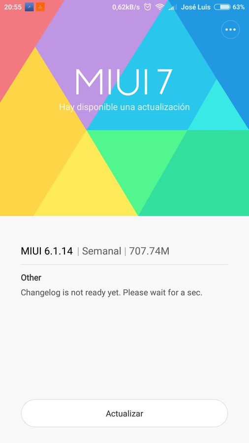

Pues yo estoy con la developer 5.12.31 y me salta el updater para 6.1.14 via ota...
Puede que la 6.1.14 sea una actualizacion de la 5.12.31?

Yo hasta ahí lo tengo claro. El dilema ha venido cuando alguien ha llegado ya dicho que ha actualizado via Ota a la 6.1.14 sin especificar si tiene o no el bootloader desbloqueado.
Ahí ha empezado todo este carajal

Vamos a ver. La actualización te llega...
PERO NO PUEDES INSTALARLA SINO TIENES EL BOOTLOADER DESBLOQUEADO.
Así de simple

Habría que confirmar si alguien sin bootloader desbloqueado y con la .EU ha podido actualizar a la 6.1.14 por OTA.

Yo tengo instalado LA version 6.1.14 pero no se si tengo el bootleader desbloqueado. Como puedo saberlo? LA verdad que no entiendo mucho de esto.
[DOUBLEPOST=1453070138][/DOUBLEPOST]Yo tengo instalado LA version 6.1.14 pero no se si tengo el bootleader desbloqueado. Como puedo saberlo? LA verdad que no entiendo mucho de esto?

No se pude. De verdad de la buena.
