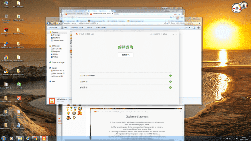

Hola a tod@s ! Recibido el famoso sms para desbloqueo ! Manos a la obras !:aplause::aplause::aplause:. Saludos !
Conseguido en el primer intento !!!:blush::blush::blush: ! Ahora TWRP y los demas ! Saludos !
