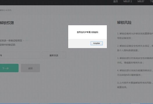

Yo lo hice desde el ordenador a través de esta web: "http://www.miui.com/unlock/apply.php" tras poner mi nombre, num. telef. y motivaciones para ser chica yeye me enviaron un código en el móvil y lo puse en un casillero que indicaban y luego me apareció en la pantalla del ordenador el mensaje adjunto en una imagen. Que viene a decir según Don Google "Número de IP de su solicitud superó" pero nada de los 10 días.... ahora no se si tiene o no validez... o si debería hacerlo desde el móvil...
Yo diría que lo tienes que volver solicitar,haber yo lo solicite a través de la aplicación miflashunlock de la carpeta a descomprimir del tutorial.(con pc)
Rellenas los campos que te dicen te mandaran un sms de verificación ,lo pones y verás como te sale el mensaje que te e comentado antes.
