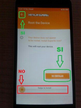

Sí te sale en algún paso lo del root, siempre NO INSTALAR

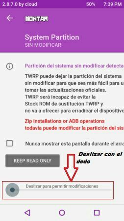

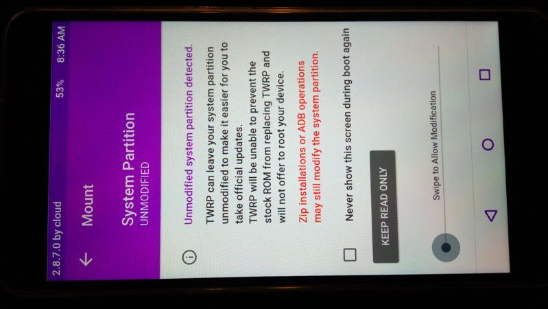

Hola,
Yo acabo de hacer lo mismo, he entrado en el Twrp y me ha salido la pantalla.
He deslizado y listo, al reiniciar el sistema no ha habido problema. IMG_20160125_153723.jpg

De nada @Duorol , estamos aquí para ayudarnos unos a otros, yo también lo necesitaré en algún momento....
En el momento en que deslizas en esa pantalla no tienes problemas con TWRP , aún así a mi me ha salido alguna vez más, vuelvo a hacerlo y listo ...

Yo diría que hay que marcar la casilla que hay encima del KEEP READ ONLY y deslizar para que no OS vuelva sa salir esa pantalla de mount.
Corregidme si me equivoco!
