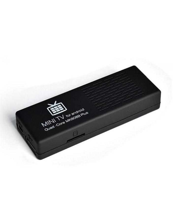

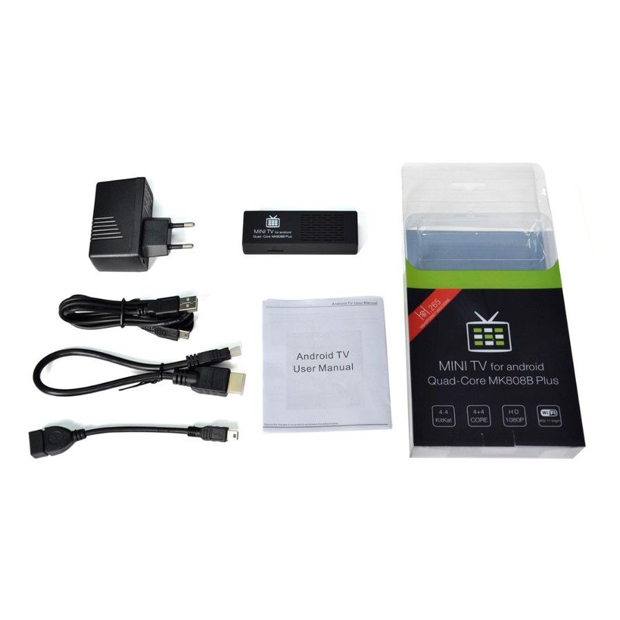

Lo primero desempaquetar y conectar los cables, no es complicado:
Cable HDMI por su conexión grande a la TV y la pequeña al Stick, no tiene perdida, solo entra en un sitio.
En un costado largo podemos poner el cable OTG incluido al que luego conectaremos otros aparatos.
En el otro costado largo tenemos una bahía para micro SD.
En el lado opuesto a la salida HDMI tenemos una conexión miniUSB para alimentación. Ahí conectamos el cable largo que viene en el paquete. Ese cable lo podemos conectar en el otro extremo al cargador incluido, o a un puerto USB tanto del ordenador como de la TV si lo tuviese. Pero recordar, es solo para alimentación.
Nota: si lo conectas al USB de la tv, cuando apagas la misma, se corta la corriente al stick (por lo menos en la mía). Esto es bueno para no tenerlo enchufado siempre y malo si vas a usar torrent.
Justo al lado del miniUSB hay un USB normal. Yo de momento he conectado ahí el pincho del teclado y ratón inalámbrico. Los que tenéis el mando a distancia Podéis poner ahí el pincho del mando.

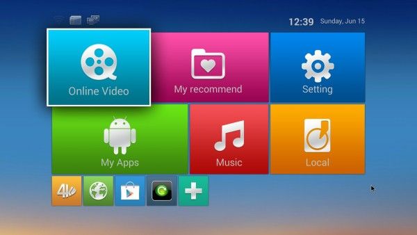

ENCENDIDO y actualización.
Al enchufar el cable de alimentación, el aparto se enciende. Sale en boot de tronsmart y a continuación el de la rom. Al rato (50seg.) aparece la pantalla principal del launcher.

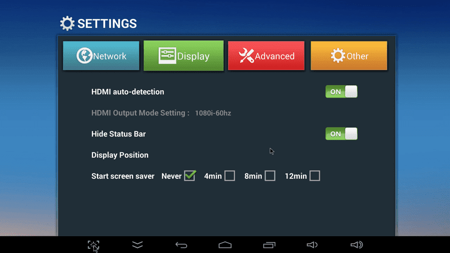

Una de las primeras cosas que vais a echar en falta al principio son los botones de menu, home y retroceso. Pues están, no los has perdido. haz un movimiento de subir desde en borde inferior de la pantalla y voila!
de todas formas la podemos activar en SETTINGS / Hide Status bar

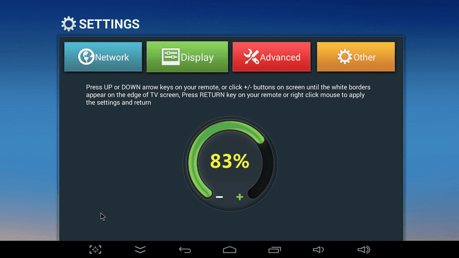

Si la pantalla se ve recortada o mas grande y no se ve todo, pincha en Display Position.
pulsa en + o - para adaptar el tamaño. se guardan los ajustes al salir.

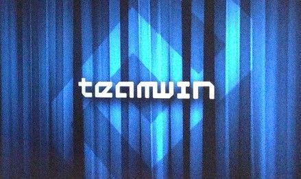

Con el TV-Stick apagado , metemos un clip en el agujero que pone reset y notarás como hace click, hay que mantenerlo apretado.
Enchufa el cable de alimentación y espera hasta que inicie en en modo TWRP, suelt. Entonces suelta el clip.

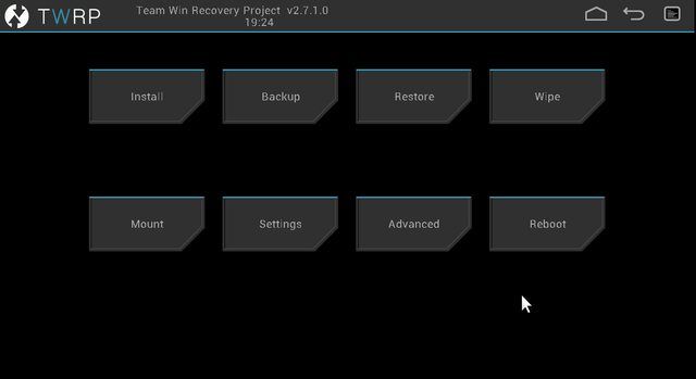

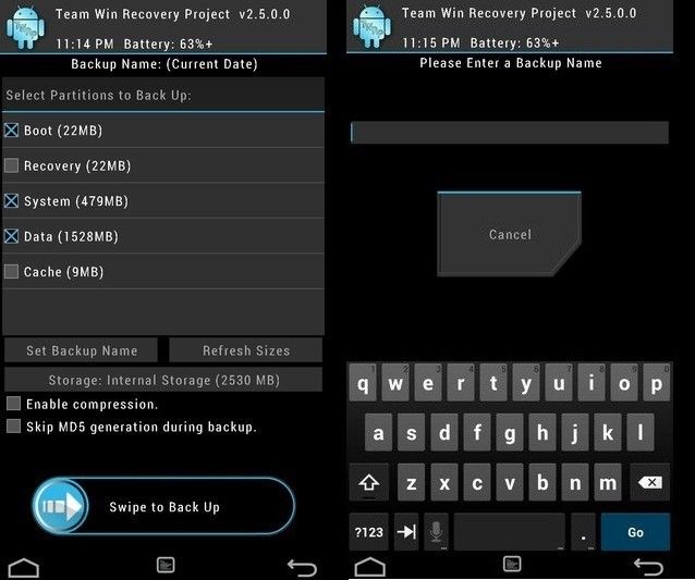

Una vez en el menú del TWRP selecciona Backup
Busca una pestaña en la que pone Storage, pincha y selecciona donde quieres guardar la copia de seguridad. Por defecto lo guarda en la SD interna del aparato.
Yo elijo en la SD externa y la dejo a buen recaudo. Luego pinchas la flecha y desliza a la derecha para comenzar el backup.
El backup se guarda en la carpeta TWRP/backup/K200/”nombre de backup”
Con esto hecho ya puedes cacharrear todo lo que quieras, que si algo sale mal, puedes recuperar tú backup.

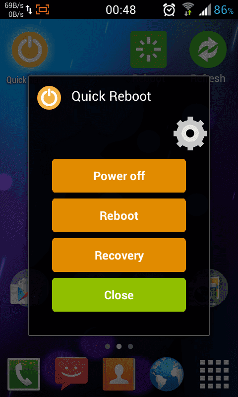

APP para reinicio eb recovery
Para ahorrarnos el asunto del clip por lo engorroso y agresivo del sistema, podemos instalar una App de reinicio, he probado "Quick reboot" del googleplay y funciona perfectamente. existen otras, probar la que mas os guste.
Al pulsar en recovery, se reinicia en el recovery que tengamos en la SD, y si no hay SD lo hara en el recovery del sistema. En nuestro caso se reiniciaria en el TWRP sin necesidad de hacer malabares con el clip y el cable de alimentación.
