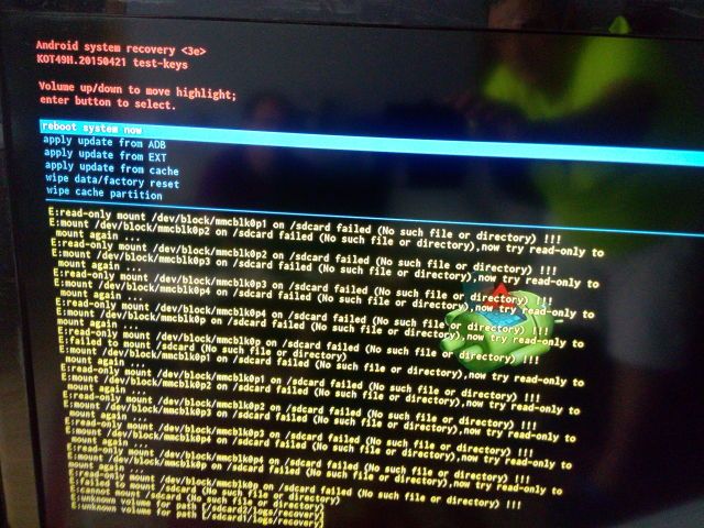

Sí, es que con la finless en el otro stick, fue tirado, pones los archivos y al reiniciar en recovery con el que trae la finless sólo eso en MicroSD ya actualizó sólo... pero este nada de nada, no me lee de la SD ni en el sistema ni cargando el recovery. He probado con el clip e iniciando sin entrar en sistema con la MicroSd y nada, sale esto:
Hice los wipes y nada, en el sistema si introduzco una MicroSd, al momento se traba, no funciona ratón... hasta bloquea launcher.... Increíble... jajajaja
Eso es lo que me salia a mi.

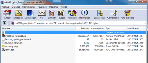

Quita todo lo que tengas en la sd o metelo dentro de una carpeta.
Luego coges y sacas todos los archivos del zip de finnes y los dejas tal cual en la sd (hay 5 archivos),_:
Entonces le das a reiniciar en recovery y te actualizará la rom.
Prueba a ver si con la nueva rom, se soluciona el problema de la micro sd.
Edito, si no te la detecta la sd, prueba desde el otg con un usb, a ver si funciona y sino, pones los 5 archivos en la memoria interna y pruebas.
