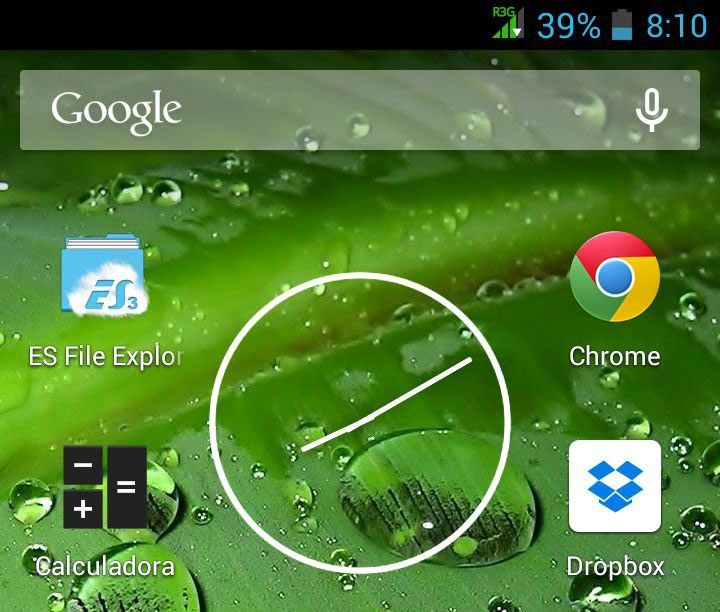

Yo no tenía conexión de datos pero ahora por primera vez la tengo y a mí me sale esta cobertura
Supongo que como la compañía es Ono, la R será de roaming y después el 3G
