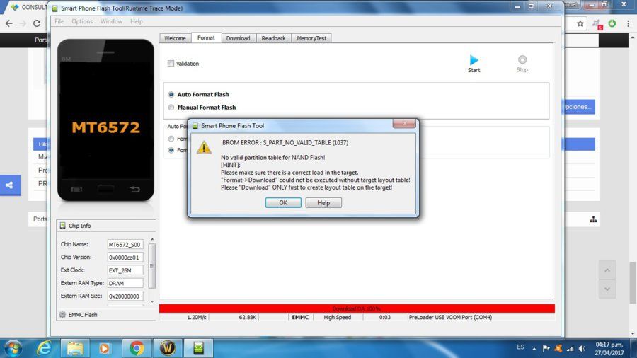

Amigo @KENSEI descargue la rom de la pagina q me indicaste pero sigue pasando el mismo problema en la memoria interna como puedo darle formato a la memoria interna completa hay alguna forma porque el hiloque me mostraste antes no lo entendi muy bien

ya intente con las 2 y me sigue dando el mismo error
Que error te da el 5069 o que número de error te da ?

@Dragon92x he bajado la Rom de tu modelo y todo parece estar bien, ya que trae hasta el programa FlashTool. Has probado también con format + all en el FlashTool o solo con Download y Firmware Upgrade?
también probé con el procedimiento que me acabas de mencionar con darle formate + descarga pero de igual manera da el formato y cuando sige la instalacion da el mismo erro que las imágenes de arriba
Uy a mi ya me da eso muy mala espina, más parece de hardware que software!! Si no levanta con la Rom Stock que es del modelo malo.
el test point no lo encuentro en la placa del fon la verdad tendré q buscar un plano de este teléfono en especifico para saber donde esta el puerto porque no lo he conseguido
acá tengo el teléfono con el test point y nada tampoco es lo mismo da el mismo error es raro pero es algo relativo a la memoria ram como si estuviera llena algo así le acabo de despegar la batería interna no se como se llama especifico pero como técnico en computador uno para cambiar las configuraciones del bios en algunos caso que se bloquea uno desconecta la bayon y se resuelve este tipo de teléfonos también tiene no? vi una y la desconecte descarte q sea el micro ni el altavoz esperemos q resulte si esta saturada la memoria con eso debe deshacer los cambios no ??
