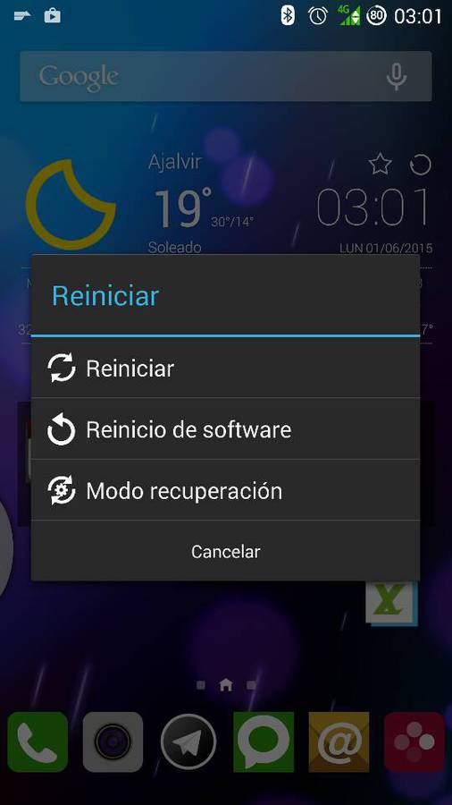

Yo entro desde el menú de power después de modificarlo con el módulo gravity box
Problema con el Backup de la rom images-tapatalk_cdn-com_15_05_31_5222bb1e8762b8f002a43d7ef8e75cd8-jpg.217057
Un saludo
