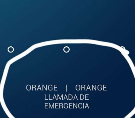

Hola,
Me compre hace unos días un goophone i5c, después de probar la nano sim el teléfono funciono unas horas como teléfono para llamar y recibir pero no recibía datos.
Después de unas horas dejó de funcionar, perdió la señal de red, pedí un duplicado de la tarjeta, y ahora el terminal ya no coge señal de la operadora (amena) ni por supuesto datos. Solo reconoce la tarjeta como de orange pero nada más, e indica imei no válido!!!
Cómo puedo solucionar el problema?, tiene solución?
Muchas gracias por vuestra ayuda.
