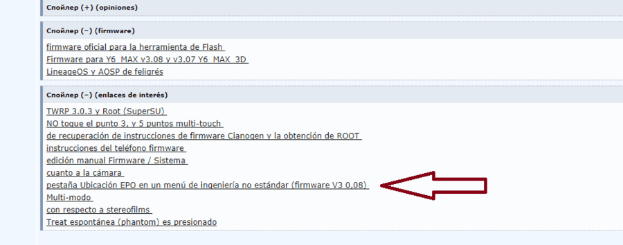

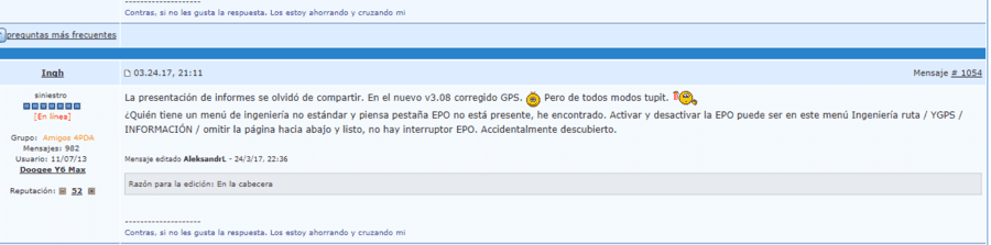

He visto esto 4PDA, donde también parece ser que se quejan del funcionamiento del GPS del Doogee. Las capturas son tirando de traductor
Ese enlace lleva aquí:

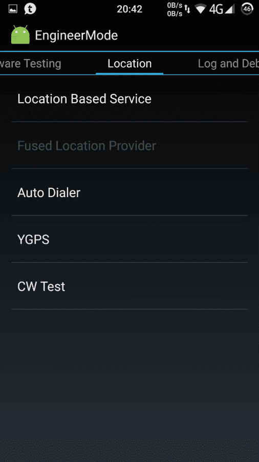

Entrar en modo ingeniero, y pulsar sobre MTK Settings.
Deslizar hasta Location y pulsar YGPS

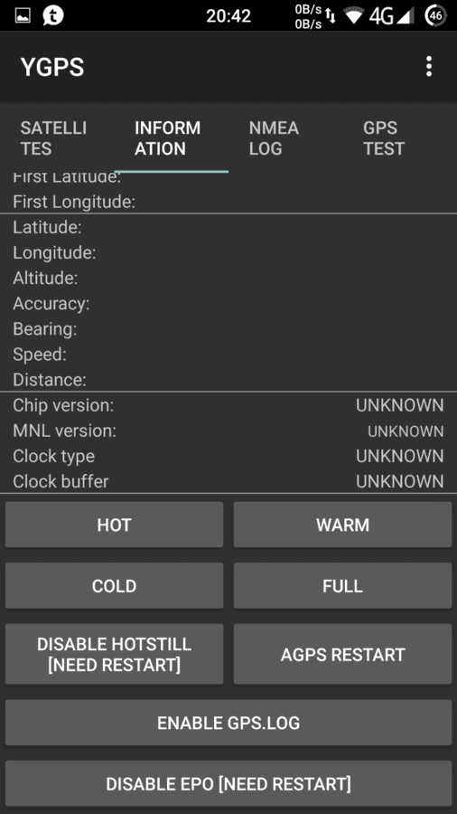

Pulsar sobre la pestaña INFORMATION
Bajo del todo esta la pestaña EPO que comentan en 4PDA.

Muchas gracias colega!!!! :wink:
Parece que funciona a la perfección. He probado el GPS ahora mismo haciendo la ruta de casa al trabajo a pié y ha funcionado sin ningún tipo de problema.
