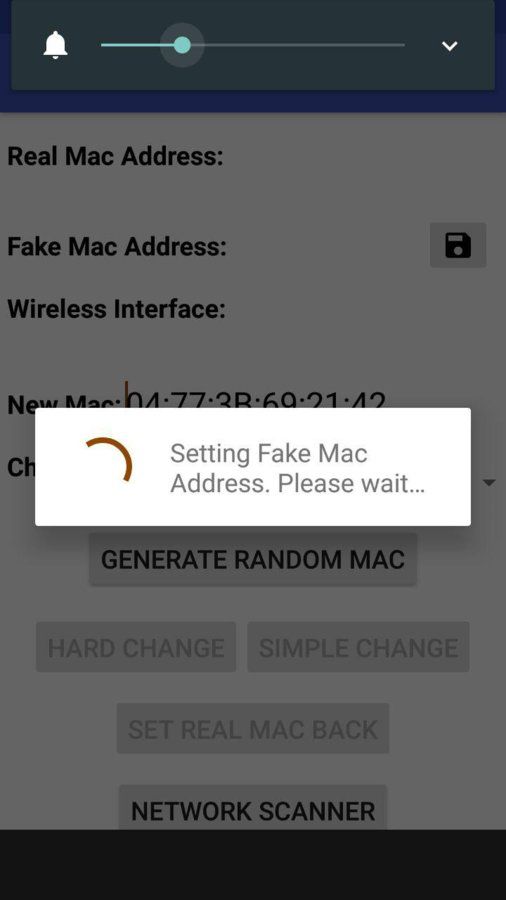

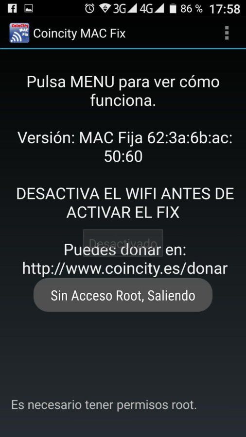

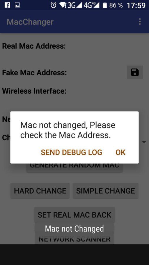

Hola bien instale ayer la nueva AOSP V2 Feligreses vengo de la V2 de feligreses y los problemas que voy a comentar me venían ya de la casa antes de instalarlas.
1 mcadresse aleatoria tampoco consigo en esta rom fijarla ni con la apk mc changer ni con la apk coincity mc fix

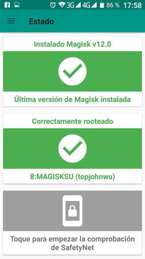

repitiéndose el problema de que me dice que no soy root cuando con magisk salgo root y me pasaba lo mismo con supersu en la V2

4 el magisk no me sale verde cuando le doy a comprobar safety y tengo activado el magisk hide he instale de la play un buxibox
