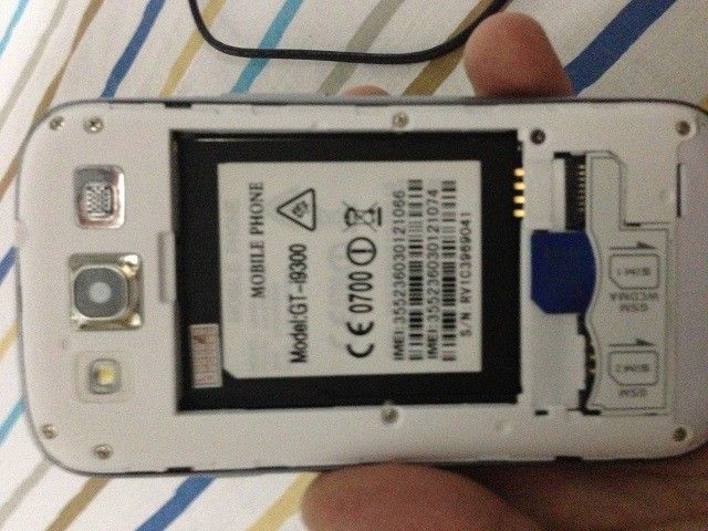

      Hola a todos! 6 horas estuve ayer noche intentando cambiar la room de mi terminal chino sin exito! intente seguir varios tutoriales de los que teneis por aqui y ya estoy pensando que no son para este movil, o algun tipo de engaño tiene.
      Os comento, el movil en verdad es este:
      s22.postimg.org_ml54bqyox_la_foto.
      s22.postimg.org_grv2b6n1d_la_foto_1.
      s22.postimg.org_ru059mh41_la_foto_2.
      Hasta donde puedo ver es una copia del I9300, con procesador MTK6577.
      He seguido varios tutoriales, enteoria tiene hecho el root, o al menos la app de SuperUsuario la tiene.
      Cuando quiero cambiar el Recovery para cambiar de room es donde tengo los problemas:
      Uso el flash tool y cuando esta el movil sin bateria y conectado no hace nada, ni poniendo la bateria ni dandole a los botones sin ella.
      cuando uso el MTK droid tools me sale el cuadrado azul como que no hay SU pero en realidad si esta y no puedo hacer el backup para poder cambiar el recovery.
      Y ya como ultima opcion mire de bajar algunos recoverys que segun en internet pone que son universales para MTK6577 y lo unico que he conseguido ha sido cagarla mas porque ahora cuando quiero entrar en el recovery me sale una pantalla blanca y se vuelve a reiniciar el movil en modo normal.
      Doogee Aliexpress Ofertas
      En fin he intentado hacerle de todo y no hay manera, alguien sabe algo de este movil?
      muchas gracias!!
