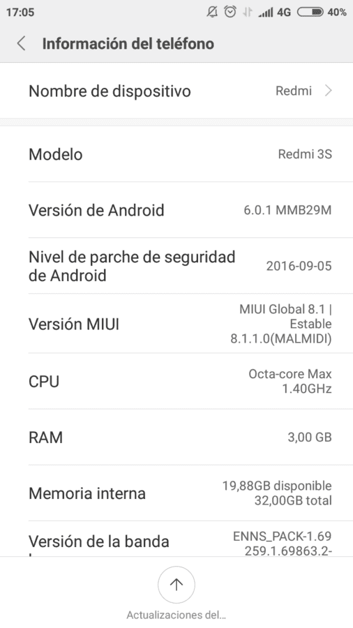

Qué rom llevas?. Puedes poner una captura de la información de la rom?.
Aqui esta.
Todo parece correcto y que la rom que llevas es oficial.
Aún así, yo probaría a meter la rom desde cero, lo más limpia posible. A veces no nos damos cuenta y el problema está causado por otras apps. Acabo de ver como otro compañero con problemas del lector de huellas en un MI5s al flashear otra vez la rom se le han solucionado. Probaría lo mismo en tu caso.
Si no tienes TWRP y lo vas a hacer desde MIFlash, asegurate de tener marcado, abajo, la opción "flash_all" o "clean all" para que vaya lo más limpia posible.

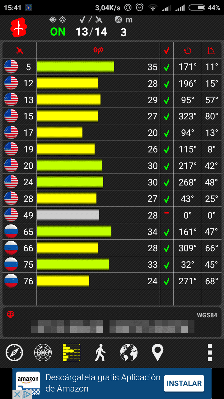

Comprueba con esta app AndroiTS GPS Test Free - Aplicaciones de Android en Google Play qué satélites te pilla (rusos, guiris o chinos), si es que te aparece alguno. Se me ocurre que esté configurado para usar sólo los satélites chinos y por nuestras tierras no van.
Si fuese eso es hacer un pequeño cambio en la configuración con los programas que ya has probado, el problema es que para que funcionen creo que debes ser root. :tired:

[DOUBLEPOST=1486762075][/DOUBLEPOST]Haz una captura de pantalla del AndroiTS a ver si vemos algo raro. Doy por supuesto que la ubicación la tienes en Alta Precisión
Nada,
Con la Developer room oficial no va.
Pilla a veces pero los pierde.
Son satélites americanos.
Igual es chip GPS de mi móvil....No se.

Comentaba lo de la captura de la app porque los iconos superiores dan cierta información de funcionamiento de AGPS.
