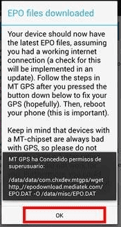

3- Abrimos el MT GPS EPO Fix y veremos una simple pantalla que solo tiene dos botones, pulsamos en Dowload EPO files
Y dejamos que se descargue, es muy rápido, casi instantáneo... no esperéis que os salga alguna ventana de descarga ni nada de eso... nos saldrá una notificación como esta, vamos al final de la misma y pulsamos OK
Ahora pulsamos en el otro boton "Go to Location (check everything there)" el cual nos lleva al menú de "Acceso a tu ubicación" de nuestro móvil, y allí activamos ahora si, el gps y todo lo demás.

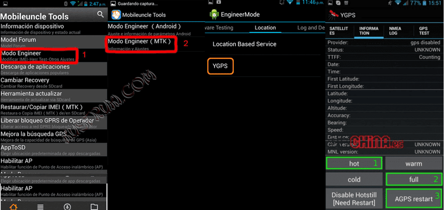

5- Ya con el móvil nuevamente encendido abrimos la aplicación Mobileuncle Tools y pulsamos en "Modo Engineer", luego en "Modo Engineer (MTK)" y vamos pasando lateralmente con el dedo los menús hasta el de "Location", ahora pulsamos en "YGPS" y luego pulsamos arriba en el menú "Información". Allí pulsamos en "HOT", luego en "Completo" y finalmente en "Reiniciar AGPS"
Y ya está!!! Volvemos a pulsar arriba donde pone satélites y veremos cómo enlaza en pocos segundos, eso sí, saliendo a la calle y si puede ser que no haya edificios altos mejor.
