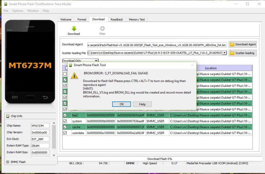

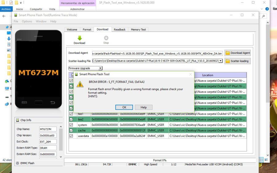

hola no consigo flasear el oukitel u7 plus, no me enciende y no puedo entrar en recovery, al flassear
me salta estos errores lo he hecho tanto en windows 10 y vista me da el mismo error.alguien me puede ayudar

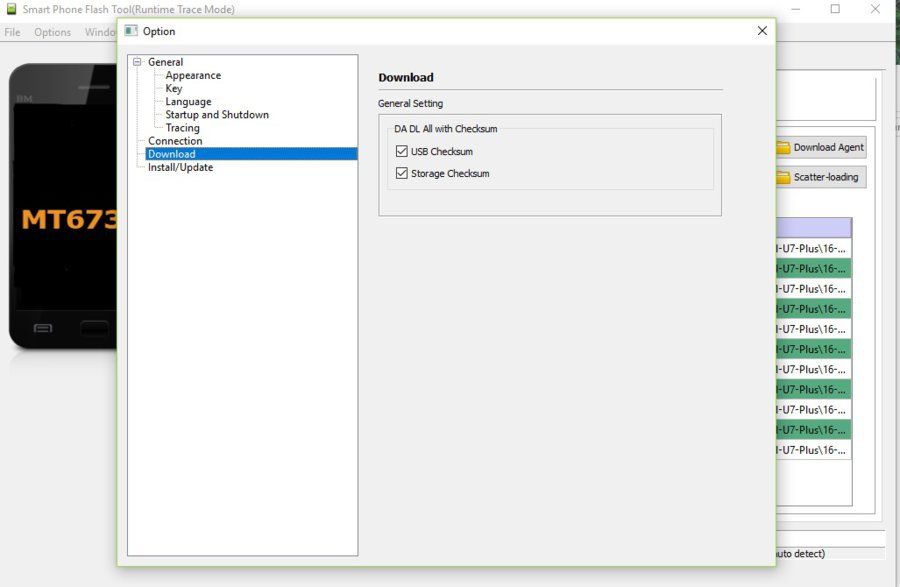

Y por último has activado en FlashTool el DA DL All with Checksum?

En tu imagen pone que tienes la MTK6737 y estamos en la MTK6580 en el tema que tú abres. Cual de los dos MTK es? y pon el enlace de cual has bajado tú de Needrom.
