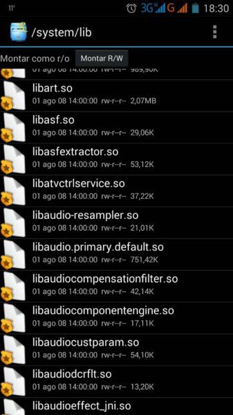

He instalado la rom "CWM backup T6 PRO 166L 141114" desde el sitio needrom.com y el problema de la llamada de emergencia se ha resuelto; Pero el sonido se ha ido, pero me las arreglé para resolver tomando el archivo "libaudio.primary.default.so" della carpetas system/lib de la vieja rom 166h ponerlo en la misma carpeta de la nueva rom 166L , y ahora todo funciona.

Lo he conseguido con FX EDITOR justo hace 5 minutillos. Y sí, confirmo que de esa forma y con la ROM del 166L 141114 funciona el audio en el 166H y solucionas el problema de la llamada de emergencia con el volumen hacia arriba.
PD: Rectifico, sí, vuelve el sonido pero a un volumen bajísimo así que recomiendo seguir con la 141104 a los poseedores del 166H.
He resuelto el volumen por lo que los archivos han sido sustituidos en la nueva rom 166L tomándolos de la vieja 166H rom; No sé si sirven a todos, pero funciona.

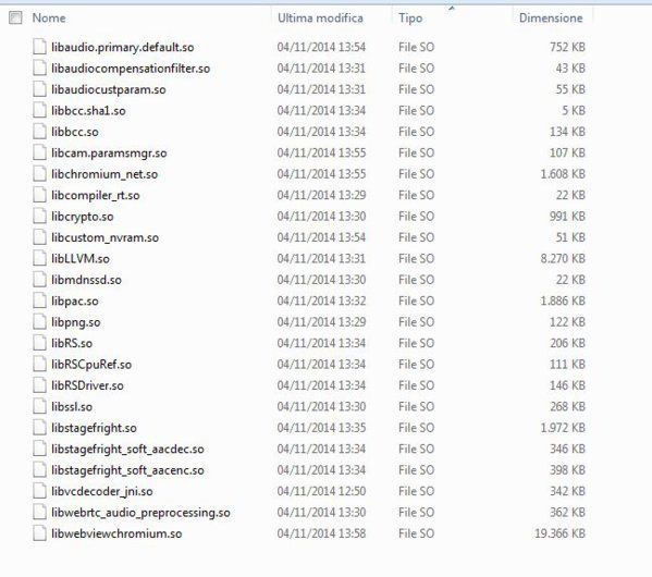

No puedo adjuntar archivos, a quién le importa Puse la imagen con la lista.

Hola @AndGek, te pregunto, solo has sustituido archivo "libaudio.primary.default.so" o algún archivo más de la carpeta system/lib. Es que dice el compañero @KailKatarn que a él el volumen se le ha quedado con un volumen bajo, saludos.
Confirmo que la sustitución de sólo el archivo "libaudio.primary.default.so" el volumen sigue siendo bajo, he cambiado toda la lista que os adjunto en el mensaje anterior el volumen vuelve a su estado normal.
