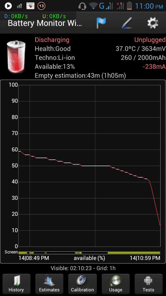

Problema: salto de bateria X-12%, ¿afectados?

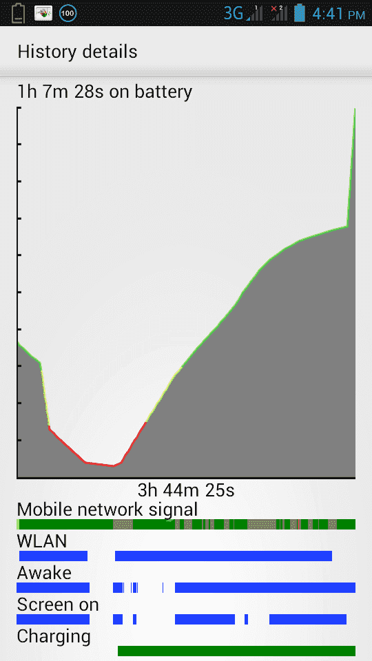

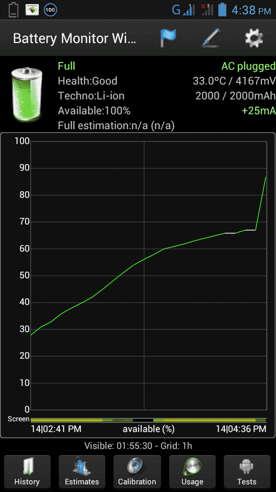

Buenas, al fín encuentro a alguien más con este problema! A mí me pasa exactamente lo mismo, pero aún mas grave, a mi me baja en dos o tres minutos de 46 a 12! Y con solo 3 o 4 horas de pantalla. Mi movil es un Lenovo A820 con 2000mAh y esto me comenzó a pasar luego de instalar MiUi con Android 4.2, pero luego por este problema regresé a la rom original con Android 4.1 instalando por cable con flashtools y haciendo todos los wipes pero el problema continúa. Intenté calibrando de todas maneras, descarga completa + 5hs de reposo + carga cimpleta + 2 horas luego de completa la carga, battery calibration, borrar battery stats, cambiar de rom, hacer todos los wipes y nada funciona. Solo me falta probar con otra batería pero no encuentro tienda con stock y con precio aceptable. Si encuentran solución por favor compartan.

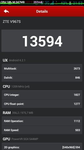

Que app usas @neddiam para ver el consumo, la ram y el uso de cpu en la parte superior de .la pantalla?
Hola, uso cpu spy reborn para ver % en modos y frecuencia, y cool tool, para ver la linea d ma, ram, cpu etc

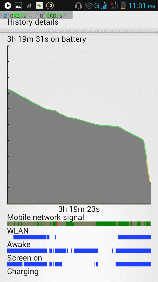

Desde 29% a 12% en unos minutos. Ahora no sé q puedo intentar...

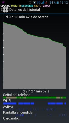

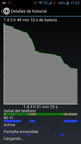

Edito: para decir que si antes hablo antes lo hace, me ha bajado del 24 al 12% sin darme cuenta en na y menos, pero llevaba 2d y 2h de bateria con 5h de pantalla y casi 2h en llamadas con 2 sims activas y casi siempre con wifi.
La bateria dura bastante asi q no hay problem con esa. Yo solo kiero q las percentages bajaria como deberia.

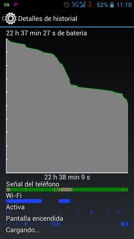

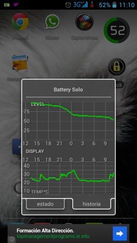

Yo tengo un 987 y me pasa esto tambien, ya lo he posteado en en el subforo. Lo peor es que por ejemplo anoche tenia un 30 mas o menos y esta mañana lo enchufo y estaba a 0, asi que sin movil toda la mañana. Estoy pensando en pillar otra bateria ya que cuestan menos de 20€ pero no se si realmente es problema de bateria o no, la rom no es ya que me lo ha hecho con dos distintas
