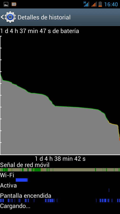

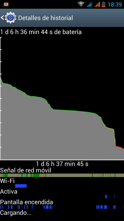

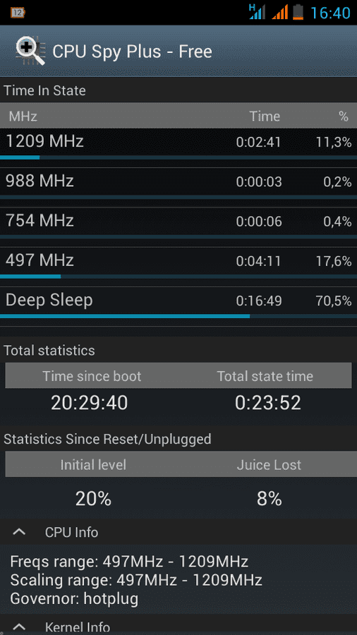

Pues a mi si me lo ha hecho, aunque no como otras veces, parece que ha bajado de forma un poco mas gradual, en vez de bajar en 1 minuto ha tardado algo mas.
Es la primera descarga, pero no sé que hacer si volver a calibrarla, o como dice el battery calibration dejarla a 0, y volver a cargar hasta el 100% del tirón.
No sé porque aparece como que hubiera tenido la pantalla encendida cuando el bajón. Porque en cuanto lo noté, baje el cpu spy y la deje apagada, tan solo dandole al boton de encendido para comprobar como bajaba. Pasó del 23,22,21,20,19,18 al 15 y luego al 12%

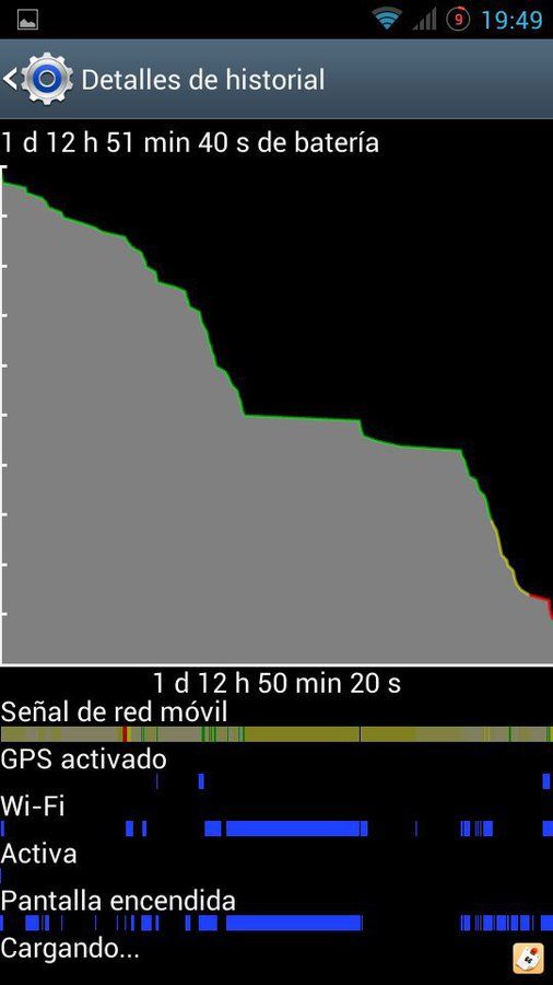

Yo no la calibraria otra vez, al calibrar borras la información de la batería, y lo que interesa es que coja informacion. Es recomendable calibrar si cambias de ROM o flasheas un backup.
Yo lo que hice fue cargarla solo hasta el 25-30% y que el famoso tramo 20-12 lo hiciera bien, así va guardando datos de uso.
Hoy del 20 al 12 me ja durado dos horas.
