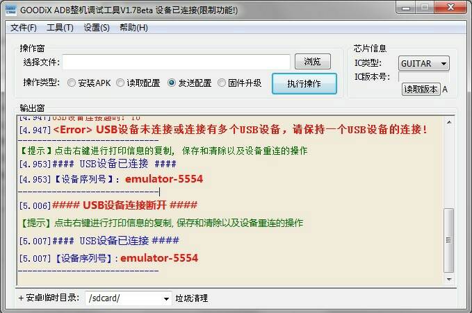

Éste driver ADB creo que es el último que instalé antes de que, por fin, el PC me reconociese al teléfono. Hasta enc¡tonces en el campo de arriba a la derecha me ponía GUITAR, como a tí.
gracias voy a comprobar una cosa porque creo si nadie me corrige que solo funciona con una rom stock, ahora te cuento
nada me doy por vencido con rom stock tampoco me lo reconoce.
Es cosa rara porque el flastool me reconoce el movil sin problemas.
